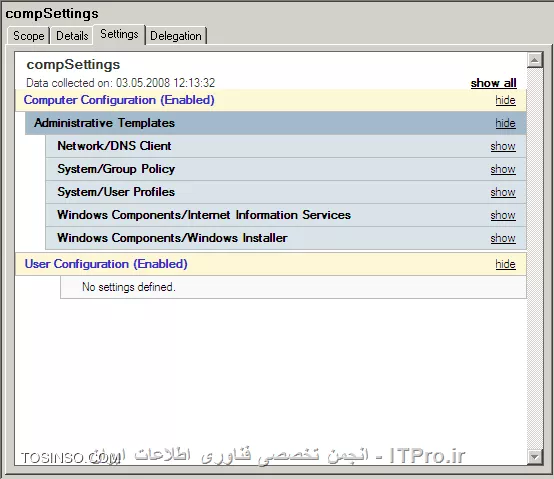

شما می تونید با استفاده از Gpresult نتیجه Policy هایی که اعمال شدند رو بدست بیارید ، راه دیگر که البته همان کنسول گرافیکی و اجرا دستورات ریموت همین GPRESULT هستند ، این کنسول ها در محیط گرافیکی می تونن به شما کمک کنند ، نکته اول در خصوص این هست که شما الزاما یک GPO ندارید و اگر وارد کنسول GPMC بشید شاید چند ده تا GPO ببینید که برای گزارش گیری از هر کاری که روی این Policy ها اعمال شده کافیه که شما روی هر کدوم از GPO های موجود در کنسول GPMC راست کلیک کنید و گزینه Save Report رو مثل تصویر زیر کلیک کنید تا خروجی رو دریافت کنید :
مشاهده تغییرات Group Policy
راهکار دوم این هست که روی Group Policy کلیک کنید و وارد تب Settings بشید که اون هم خروجی مشابه همین گزارش میده از تغییرات:
||http://network.tosinso.com/files/get/029a8d0c-5177-4cdc-b00d-f8a76393f7d7||
در نهایت هر سه راهکار یکجور خروجی رو به شما نمایش میدن که تمامی تغییراتی هست که روی GPO داشتید.

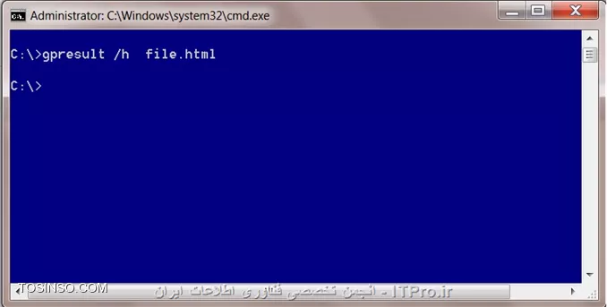

پاسخ در 1394/11/17 توسط
با دستور gpresult ميشه كليه پاليسي هاي اعمال شده روي روي كلاينت رو ديد .مسير ذخيره فايل هم مسير خط فرمان داسهبا دستور gpresult ميشه كليه پاليسي هاي اعمال شده روي روي كلاينت رو ديد .مسير ذخيره فايل هم مسير خط فرمان داسه||http://network.tosinso.com/files/get/b1e5111a-b8ec-4427-b968-7250d019939b||
