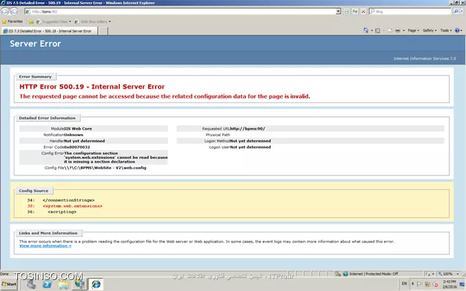

سلام، دوستان عیزی یه سایت تو لوکال بر روی iis اجرا کردم خطای زیر رو نمایش میده ممنون میشم راهتنمائی کنید برای حلش
Server Error in Application "application name"
HTTP Error 500.19 – Internal Server Error
HRESULT: 0x8007000d
Description of HRESULT
The requested page cannot be accessed because the related configuration data for the page is invalid.

خوب پس مشکل شما همون تنظیمات IIS هست که درست انجام ندادید
نمیدونم چه لینکی رو میخواید باز کنه براتون ولی اینو بدونید که باید تو DNS تعریف کنید.و اینکه اون شماره پورت که زدید رو هم باید داخل IIS تعریف کنید که با اون شماره پورت باز بشه.
تنظیمات IIS و DNS رو باید درست کنید که نامی که میزنید رو براتون باز کنه.

دوست من پیغام صفحه اشاره داره به اینکه page ولید نیست.
به web.conf مراجعه کن.

دوست عزیزم آدرسی که شما دارید بهش میدید رو نمیتونه پیدا کنه و رو شماره پورت 90زدید نشون بده شما احتمالا تنظیمات iis رو درست انجام ندادید.
اگر آدرس localhost رو هم بزنید همین صفحه رو بهتون نشون میده؟

فکر نکنم ایراد از config باشه، چون یه سایت ساده هم ایجا میکنم همین خطار رو میده، iis رو پاک کردم و دوباره نصب کردم ولی فایده نداشت

ITPRO ی عزیز کد خطای شما دقیقا مشخص نیست اما با توجه به جستجویی که انجام داده مشکل شما از اختلال در فایل Webconfig و به ویژه قسمت XML ای هست که داخلش وجود داره ، کاری که باید بکنید این هست که این فایل رو به کلی حذف کنید و وب سایت رو جدید ایجاد کنید یا اینکه فایل رو ویرایش کنید و قسمت XML رو از تنظیماتش حذف کنید و یکبار IIS رو Restart کنید که مجددا تنظیماتش رو انجام بده ، در لینک زیر توضیحات کاملی در این خصوص می تونید پیدا کنید :
https://support.microsoft.com/en-us/kb/942055

مربوط به تنظیمات application pool سایت مربوطه بود که باید .net اون رو به 4 تغییر میدام، بعد زا انجام این مورد مشکلم رفع شد، با تشکر از همه دوستان

localhost رو که وارد میکنم ، صفحه IIS7 v رو تو مرورگر نمایش میده
