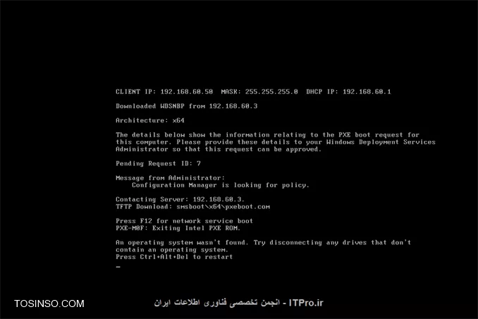

سلام دوستان ، چرا f12 رو میزنم boot نمیشه ومیگه restart کن و بازم همین میگه (تصویر پایین)
||http://tosinso.com/files/get/efd3614d-a36c-4972-9813-ed119d46d2e4||

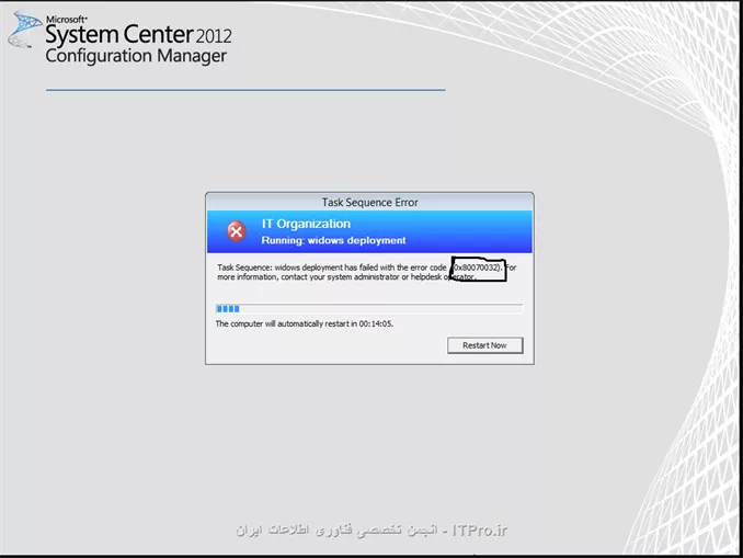

وبرای این ارور باید چیکار کنم!!
||http://tosinso.com/files/get/3b1962e3-09ac-47ba-9a1e-ccfcc9519f39||

متوجه نشدم میشه کامل توتضیح بدید!!
(کدوم شکل؟؟)

پایین عکس اول نوشته که سیستم عامل پیدا نشد
ممکنه که فایل اصلی سیستم عامل برای بوت پاک شده باشه

در موردتصویر اول مطمئن شو که برای کامپیوتر موردنظر TS نصب ویندوز اختصاص داده باشی.
و در موردتصویر دوم : این خطا بسیار کلی و عمومی می باشد. میشه در لحظه این اتفاق با F8 یک cmd باز کنی و سرور SCCM را پینگ کنی؟ در ضمن قبل از تهیه اسکرین شات پنجره خطا را کمی جابجا کن تا بتوان پشت آنرا مشاهده کرد که در چه مرحله ای این خطا اتفاق افتاده. کلیات TS موردنظر را نیز اگر بیان کنی بیشتر میشه کمک کرد.

دوست عزیز سیستم عامل شما پریده
باید دوباره سیستم عامل رو نصب کنین
