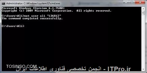

سلام و عرض ادب ، موارد لینک بالا کاملا جواب میده ، این آموزش برای همه نوع ویندوز کاربرد داره و فقط برای ویندوز هفت نیست ، من فقط برای تکمیل لینک ها رو اضافه می کنم ، این موضوع بارها و بارها در وب سایت مطرح شده و پاسخ قطعی داره :
در اولین قدم هنگام بوت شدن ویندوز دکمه F8 را چند بار کلیک کنید تا وارد صفحه انتخاب نوع ورود به ویندوز بشوید..
در این صفحه سومین گزینه یعنی safe mode with command prompt را انتخاب کنید.
بعد از اینکه صفحه ورود ویندوز را مشاهده کردید ، Administrator را انتخاب کنید تا صفحه cmd نمایان شود.
حالا دستور زیر را وارد کنید.
Net user username “new pass”
در دستور بالا به جای username نام اکانت ورود به ویندوز را انتخاب کنید و و در داخل دابل کوتیشن “ “ پسوورد جدید را وارد کنید و سپس بر روی Enter کلیک کنید..اگر دستور صحیح اجرا شود پیام The command completed successfully نمایش داده خواهد شد.
توجه کنید در دستور بالا اگر فقط 2تا دابل کوتیشن پشت سر هم بدون فاصله قرار دهید (“”) پسورد را حذف خواهد کرد.
البته این دستورات در ویندوز ایکس پی برای ورود به ویندوز استفاده میشوند اما در ویندوز سون قابل
استفاده نیستن و فقط میتوان با این دستور پسورد را در داخل ویندوز حذف و یا تغییر داد.
