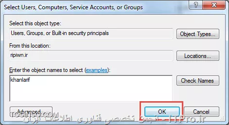

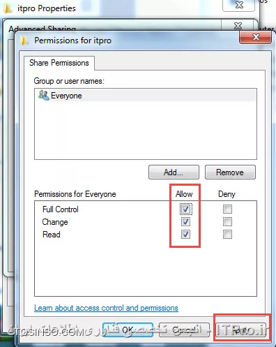

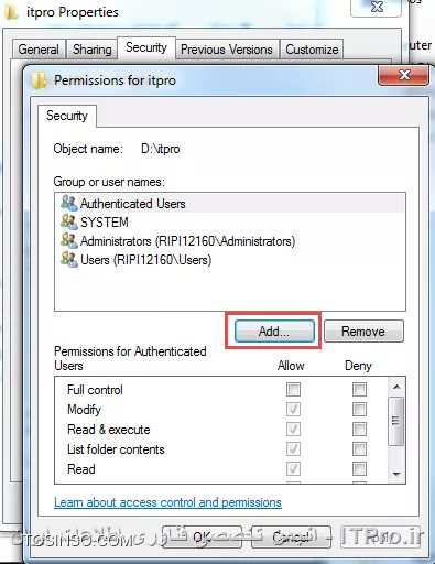

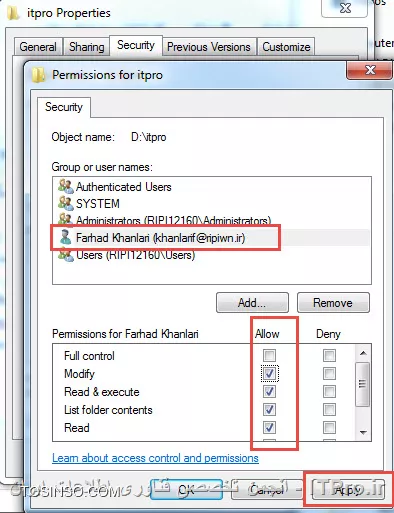

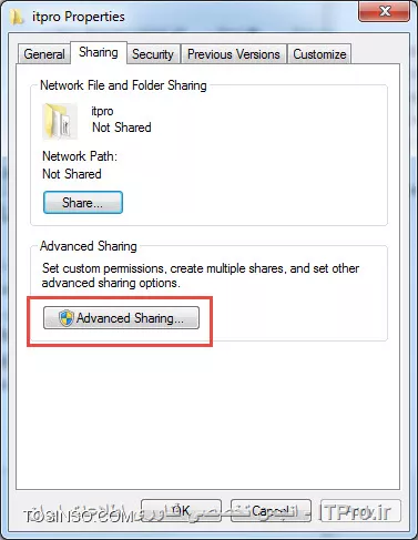

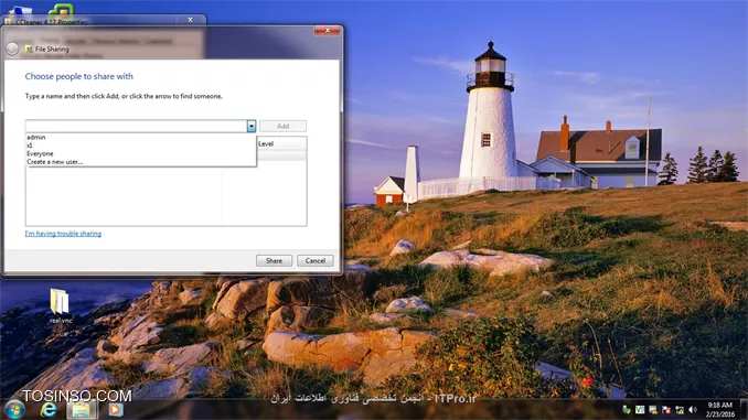

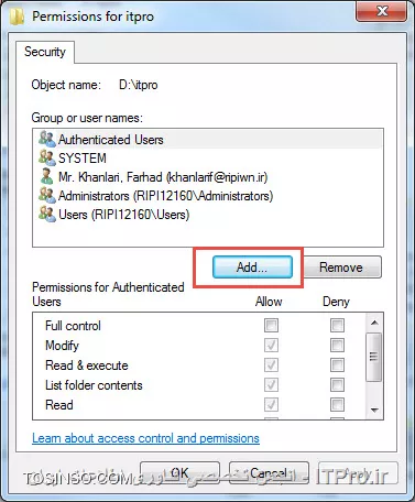

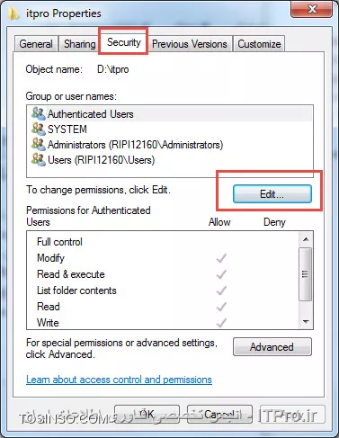

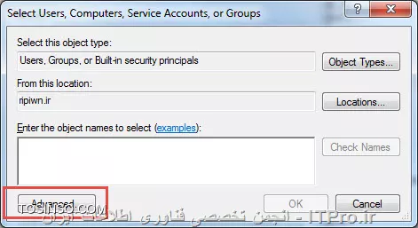

قانون permission ها اینگونه هستند : روی فایل یا فولدری که میخوایید به اشتراک بگذارید راست کلیک کرده سپس Properties بزندید به تب Security رفته و با کلید Edit اقدام به ویرایش پرمیژن ها کنید میتونید یوزر ها رو Add و یا Remove کنید میتونید سطح دسترسی رو به Read ، Write و یا Modify ، Full Controll تغییر بدید این دیگه سیاست کاری خودتون هست و پس از انجام این پرمیژن ها و Apply کردن در همون صفحه تبی هست به نام Share اونجا وارد Advance Sharing شوید و تیک Share This Folder رو بزنید و از قمست permission به یوزر Every one دسترسی Fiull Controll رو بدید .
نکته: یوزر های Limite یا Standard User نمیتونند Share کنند و نیاز به یوزری با سطح دسترسی بالاتر نیاز داره .
اینجوری یوزر ها چه از طریق Locall و چه Network دقیقاً همون دسترسی رو دارند که شما در تب Security اعمال کردید برای مشخص شدن این موضوع تصویر های به پیوست میتونه راهنمای بهتر برای شما باشه:
سوالتون خیلی واضح هست ، نیازی به تکرارش نبوده ، کجای این داستان گیر کردید که میگید سرور هست و permission چطور اعمال میشه؟

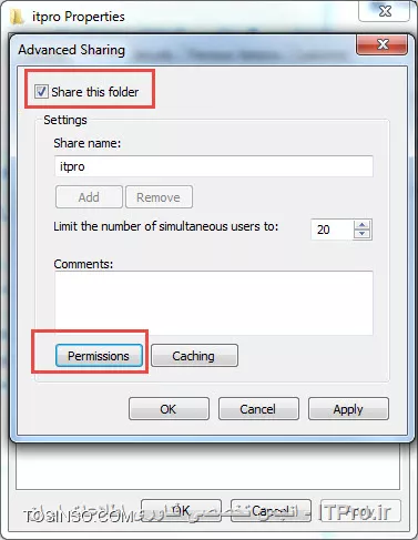

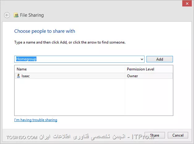

و برای Share کردن تصاویر زیر:
||http://network.tosinso.com/files/get/26a0c892-b3eb-40b6-babc-92473fff6a43||
||http://network.tosinso.com/files/get/c6734d77-997e-4ac3-a998-ba07eeb2e66a||
||Share کردن یک فولدر::http://network.tosinso.com/files/get/cfd99d31-8bc5-47c3-a44d-c90b54289341||
اعمال permission
||http://network.tosinso.com/files/get/25aaa6a3-7716-41b4-bb1d-2715cc6bee0c||
||اعمال permission::http://network.tosinso.com/files/get/22f883de-002c-404f-a8e0-2a0eccd998df||
||http://network.tosinso.com/files/get/522c6679-3a46-4235-988d-eb5a670e023a||
||http://network.tosinso.com/files/get/cdd84fa7-fd88-403a-8f1c-c36af4bbbf12||

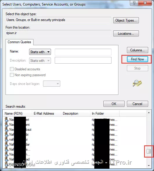

شما میگید چرا تو Domain یوزر های دیگه رو میاره ولی تو Work Group نمیاره خب خیلی طبیعی هست ای این موضوع دقیقاً ربط پیدا میکنه به SAM سیستم ها و اینکه تو Local Security Database یا LSD اون سیستم چه یوزر هایی هستند ولی وقتی حرف از دامین میشه این Local Security Database یا LSD تو سرور ساخته میشه و چون همه به سرور دسترسی دارن پس میتونن تمام یوزر ها رو ببیند ولی تو work Group این موضوع دیده نمیشه و این یه مزیت نسبت به Work Group محسوب میشه (فقط یکی از مزیت هاش). به عنوان مثال تصویر زیر رو ببینید که من از سیستم خودم که در دامین Join هست رو ببنید.
شما میگید چرا تو Domain یوزر های دیگه رو میاره ولی تو Work Group نمیاره خب خیلی طبیعی هست ای این موضوع دقیقاً ربط پیدا میکنه به SAM سیستم ها و اینکه تو *|Local Security Database یا LSD::https://tosinso.com/articles/24113/%d8%aa%d9%81%d8%a7%d9%88%d8%aa-Authentication-%d9%88-Authorization-%d8%b4%d8%a8%da%a9%d9%87-%d8%af%d9%88%d9%85%db%8c%d9%86-%d8%af%d8%b1-%da%86%db%8c%d8%b3%d8%aa%d8%9f|* اون سیستم چه یوزر هایی هستند ولی وقتی حرف از دامین میشه این Local Security Database یا LSD تو سرور ساخته میشه و چون همه به سرور دسترسی دارن پس میتونن تمام یوزر ها رو ببیند ولی تو work Group این موضوع دیده نمیشه و این یه مزیت نسبت به Work Group  محسوب میشه (فقط یکی از مزیت هاش). به عنوان مثال تصویر زیر رو ببینید که من از سیستم خودم که در دامین Join هست رو ببنید.
||http://network.tosinso.com/files/get/d8657349-a7a1-47be-b0f6-1f49563207f0||
||http://network.tosinso.com/files/get/0c2f0089-505e-4dc8-a8d4-be7e4b78aa17||
||http://network.tosinso.com/files/get/8c42db91-49f3-4de1-b5f7-0e1eaca810d0||
تصویر آخر رو که ببنید اسکرول چقدر کوچیک شده و این نشون میده کلی یوزر و گروه رو برای من لیست کرده همین موضوع رو برید تو Work Group تست کنید میبینید که تعداد محدودی یوزر و گروه میاره و چیزی رو میاره که دقیقاً در LSD اون سیستم هست که میتونید در Run توسط دستور Lusrmgr.msc و قسمت یوزر ببینید چه یوزر هایی رو شما در اختیار دارید .
اما اگر میخواهید کارتون دقیقاً نسبت به یوزر هایی که در سیستم هایی دیگه هست راه بیوفته میتونید :
در تک تک سیستم ها بشینید و در Run توسط دستور Lusrmgr.msc  به قسمت یوزر رفته و تمام یوزر های مورد نظر رو ADD کنید و دقیقاً همون پسوردی رو بدید که رو  سیستم خودش گذاشته مثلاً اگر 4 تا کامپیوتر دارید و هر کامپیوتر یک یوزر داره باید تو هر سیستم دقیقاً همون 4 تا یوزر رو با پسورد های مشخص وارد کنید در این صورت میتونید تو LSD هر سیستم و در موقع پرمیژن دادن همون یوزر ها رو مشاهده کنید .

من مشکلم اینه که یوزر های ورک گروپ برام نمیاره وقتی میخوام ادد کنم
پاسخ در 1394/12/04 توسط
منظورم اینه من ی چند تا کلاینت دارم که در ی محیط ورک گروپ کار میکنند میخوام کلاینت 1 فایلی رو شیر میکنه
کلاینت 2 فول کنترل باشه
کلاینت 3 فقط خواندنی باشه
روی کلاینت 1 نمیشه کلاینت 2 رو انتخاب کرد که بشه این محدودیت ها رو ادد کرد

درود
مهندس اگر از share فایل در سیستم عامل کلاینت دارید استفاده می کنید که باید permission رو روی فولدر share اعمال کنید (هر کلاینت به صورت جدا).اگر file sharing ماکروسافتی دارید یا از روتر دارید استفاده می کنید تنظیمات permission رو باید توی روتر و سرور file sharing اعمالا کنید.
