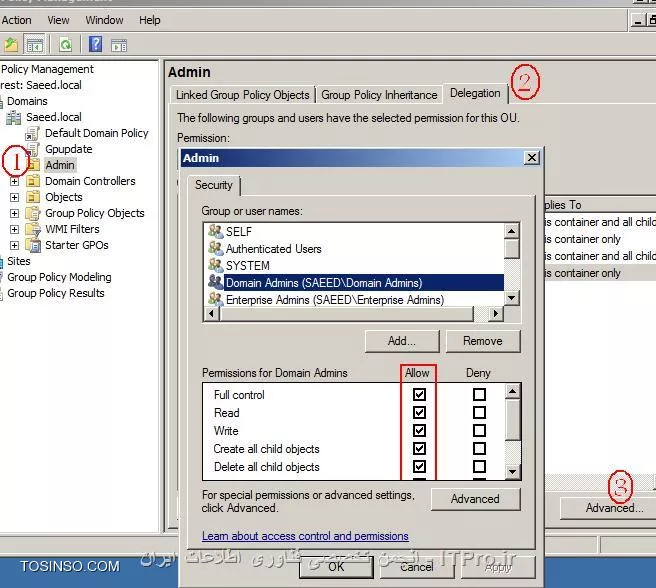

در کنسول گروپ پالیسی برید و روی OU ای که قصد اعمال GPO بهش دارید کلیک کنید بعد در سمت چپ به تب برید و روی دکمه Advanced کلیک کنید . در پنجره باز شده ببینید که کاربر یا گروه کاربری که باهاش لاگین کردید تمام دسترسی ها رو داره یا نه ؟
||http://network.tosinso.com/files/get/c3073be1-1350-4a4b-9003-7df7c1edbaa8||
