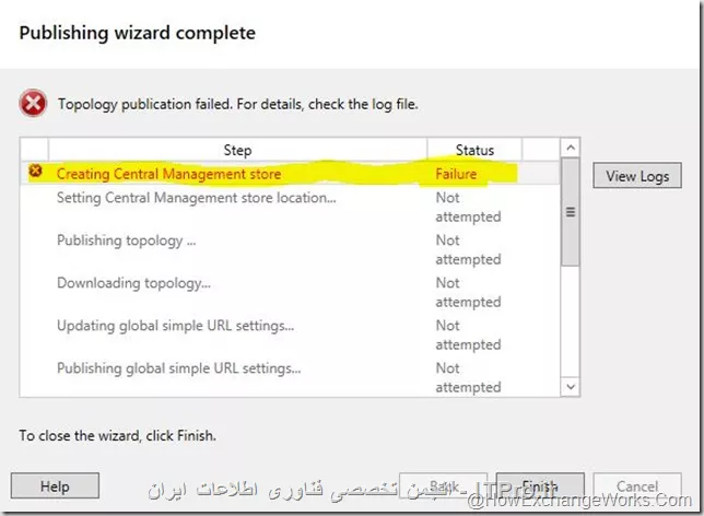

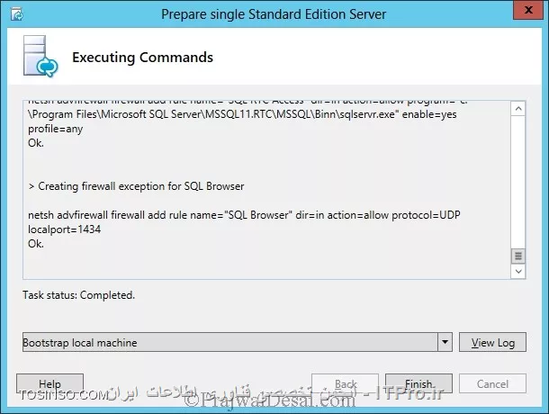

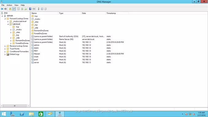

یه مشکلی در هنگام نصب lync server 2013 برخورد کردم که این برنامه را در یک شرکت نصب کنم اما متاسفانه به این مشکل برخورد کردم وحتی در حالت مجازی در Vmware هم این مشکل برخورد کردم که متاسفانه این مشکل حل نشد.
ویندوز سرور 2012
در حالت نصب استاندارد این خطا رو میده
حتی فایروال هر دو سیتم را هم غیر فعال کردم
حتی با کتابی که از سایت ماکروسافت دانلود کردم هم به این مشکل برخورد کردم
تصاویر تنظیم Dns و خطای نصب

م تصاویر خطا
||http://tosinso.com/files/get/2f08d064-b556-4ef8-a552-6619a00c5db7||
||http://tosinso.com/files/get/80f0094a-5f74-46da-af8c-177cf89303a0||
و حتی این مشکل را هم بعد از پاک کردن و نصب Skype Business 2015  هم داشتم درست همن خطا لطفا راهنمایی کنید

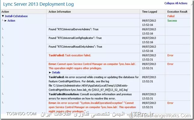

شما Topology Info تون رو با Topologu Builder ساختید درست اما برای CMS نیاز به یک SQL Server دارید.
اگه از نسخه Standard Edition لینک استفاده می کنید می تونید رو همون سرور SQL Express رو نصب کنید. اگر هم که از Enterprise استقاده می کنید باید یک SQL Server در Back End نصب کنید!
نکته مهم این هست که در Toplogu Builder حتما ادرس دهی درست برای SQL Server باید داشته باشید.

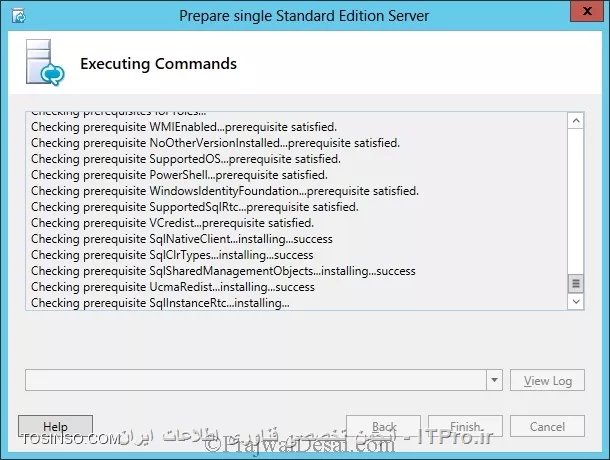

به نام خدا
منظورم از نصب Sql Server
این بود که این پیغام را میدهد

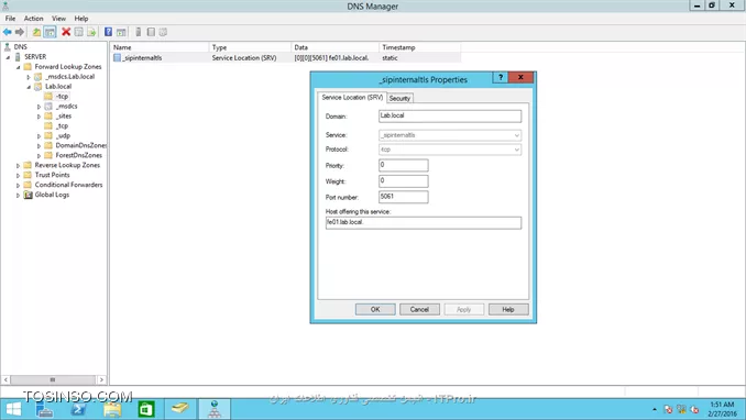

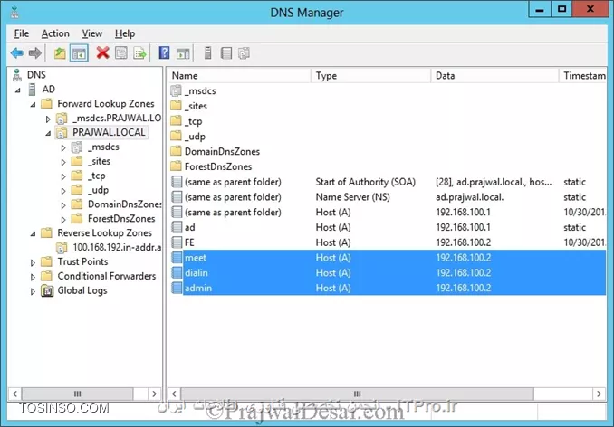

و اینکه منظور شما از FQDN سرور Lync چیه من درقسمت نام دومین را وراد میکنم مثال Lab.local که درست نشد حتی با نام FE01.Lab.Local را هم که وارد میکنم این خطا رو میده
مانند تصویر زیر وارد میکنم
||http://network.tosinso.com/files/get/30d65069-bb05-44f6-b8d7-e55c9ad02c7b||
||http://network.tosinso.com/files/get/d40c2ff4-d265-493e-9426-c0ca37e486e5||
و تنظیمات Dnsمانند تصویر زیر میباشد
||http://network.tosinso.com/files/get/2baa086a-d561-49c6-b8b8-bca25cf586cd||

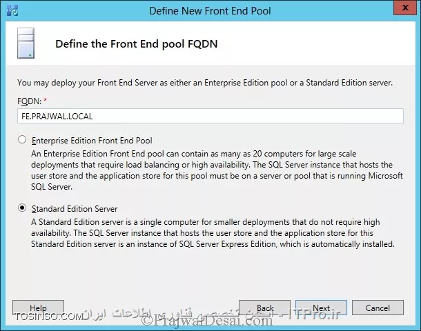

شما FQDN Pool را چی وارد کردید؟
و FQDN سرور Lync اتون چی هستش؟
پاسخ در 1394/12/08 توسط
FQDN سرور Lync من همان است که در Dns server تعریف کردم FE01.Lab.local

در حالت استاندارد SQL Express به صورت اتوماتیک نصب میگردد
اما مشکل به جای خود باقی است
را وارد میکنم

من چندین رو چند بار لینک رو نصب کردم اما SQL Express به صورت خودکار نصب نمی شه.
مشکل از DNS نیست. مشکل در ساخت CMS هست که به احتمال زیاد به علت نبود SQL Server هست!
