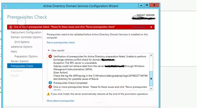

بنده مشکل زیر رو در هنگام چک کردن پیش نیازهای اضافه کردن دامین کنترلر دارم
اضافه کردن سرور 2012 به عنوان دامین کنترلر به دامین سرور 2003
هدف نهایی : مهاجرت از 2003 به 2012

تصویری ارسالی واضح نیست
شما در سرور 2003 این دسترسی رو دادی که بشه در سطح فارست و دامین بشه سروری به غیر از 2003 اضافه کرد ؟؟
پاسخ در 1394/12/08 توسط
Function Level رو روی سرور 2003 از 2000باید تبدیل به 2003 کنیم . نیازی به تغییر FL بر روی سرور 2012 نداریم.
اون چک کردن مربوط به فایل لاگ adprep هستش که همین خطا رو نشون میده
سرویس WMI هم فعاله . حتی ریست هم کردم سرویسو
من تو Team با یکبار ریستارت کردن سرور 2003 تونستم Migrate کنم

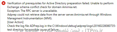

با سلام عکس اصلاح شد
Function Level رو 2003 هستش
چجوری باید از اجازه دسترسی مطمئن بشم؟

یک نکته رو هم باید بدونید که محیط های مجازی با محیط های واقعی فرق میکنه.
و اینکه برای انتقال از 2003 به 2012 بهترین راه همینه که گفتم ولی شما بخواید مستقیم مهاجرت رو بزنید به 2012 من واقعا تا بحال تست نکردم این رو چون 2003 نداشتم.
و اینکه تو انتقال هم حتما دقت کنید که کل دیتاها انتقال پیدا کنه که به درد سر نخورید.اگر یک تصویر از خطایی که میده بهتون بزارید بهتر میتونم راهنمایی کنم

این حرف رو قبول ندارم .
چون من رو Team بدون خطا انجام دادم و کاملا هم موفقیت آمیز بود.
مشکل رو با ریستارت کردن سرور 2003 برطرف کردم ولی در سناریو واقعی نمیتونم سرور رو ریستارت کنم
بازم ممنون از توجهت

خطایی که به شما داره میده دقیقا بخاطر همین هست که Functional رو نمیخونه و نمیتونه انتقال بده بخاطر اینکه نمیتونه من نمیدونم شما چطوری میگید رو سرور 2012 تونستید Functional level رو ببرید رو 2003 منکه نصب میکنم پایین ترینش 2008 هست و بعدش 2008 R2 و پایین تر از این رو هم نداره.
و اینکه بهتون هم یک آدرس داده که میگه Adprep رو چک کنید بروی سرور
و اینکه برای اینکار یکسری سرویس ها رو باید روی سرور 2003 هم نصب کنید درست یادم نیست چی بود ولی باید DVD سرور 2012 رو بزارید و نصب کنید.شاید با اینکار بتونید انتقال بدید.
من خودم که سرور 2003 ندارم وگرنه تو ماشین هم شده حتما تست میزدم ببینم چطوری هستش.
ولی فک نکنم مستقیم بتونی از 2003 به 2012 مهاجرت رو انجام بدی.

شما برای مهاجرت نیاز به یک سرور 2008 دارید حد اقل بعد از 2008 به 2012 مهاجرت کنید اینطوری باید طی بشه مراحل.
متاسفانه خطایی هم دیده نمیشه که من ببینم.
و اینکه موقع نصب دامین بروی 2012 باید تعریف کنید که پایین ترین سطح دسترسی رو به Functional , Forest level رو بدید که بتونید مهاجرت رو انجام بدید.
و اینکه باید مراحل انجام رو پله پله بیاید بالا یعنی از 2003 به 2008 و بعد به 2012 مهاجرت بزنید.نمیشه مستقیم از 2003 به 2012 مهاجرت بزنید چون سرور 2012 نمیشناسه 2003 رو.
