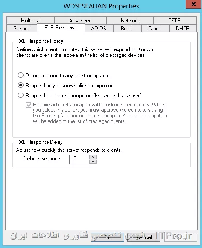

3. یه راهی که در خود WDS پیدا کردم، (البته درس پس میدم) در تنظیمات اگر WDS فقط پاسخ سیستمهای شناخته شده (Known) رو بده :
||http://network.tosinso.com/files/get/f1d0fb38-5f8b-4562-96b2-1ce452fe15bc||

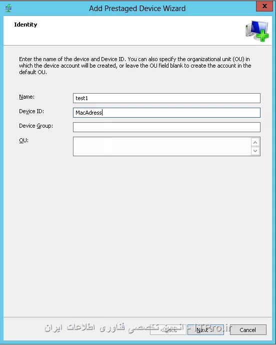

و در WDS کلیک راست بر روی  Active Directory Prestaged Devices  زده و Add device انتخاب کرده و  سیستم  رو به یه نام دلخواه و مک آدرسش وارد کنیم سیستم رو به همین نام وارد دامین می کنه
||http://network.tosinso.com/files/get/34228f70-d923-4433-aa42-1bc53deacd6b||
و نام کاربری رو در تنظیمات سیستم اضافه شده در قسمت join Right میشه اضافه کرد.
ولی باز مشکل اصلی پابرجاست. یعنی هنگام نصب، نام سیستم جهت ورود به دامین و نام کاربری تحت دامین رو جهت اضافه کردن در  لیست کاربران Admin سیستم درخواست شه.

آخرین مطلب رو اصلاح می کنم نام کاربری رو با استفاده از join right نمیشه اضافه کرد.
