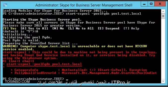

سلام دوستان من چند روزی هستش که به یه مشکل خوردم و هر چی راه بودش توی سایت ها و فروم های انگلیسی زبان بودش رو امتحان و تست کردم ولی بازم به نتیجه نرسیدم میخواستم یه راهنمایی از دوستان بگیرم ببینم کسی تا به حال به این مشکل برخورده یا نه؟
من اسکایپ رو نصبش رو تموم کردم و فقط مونده بودش دستور start-cspool رو اجرا کنم توی شل تا نرم افزار کامل اجرا بشه ولی هر بار که این دستور رو اجرا میکنم به یه مشکل بر میخوره که میگه RtcSrv سرویس در حال اجرا نیستش و واقعن نمیدونم این سرویس روی سرور AD نصب و اجرا کنم چون من دوتا سرور دارم که یکی AD و SQL نصب هستن و یکیش هم خود اسکایپ(محیط تستی هستش) پیغام خطاش هم اینه

ممنون میشم اگه دوستان کمکی از دستشون برمیاد بهم بگم

شما Enterprise Edition نصب کردید یا Standard?
