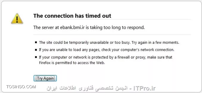

خوب جناب خلیفی ، من که نمی تونم به تک تک کاربرانم بگم اینکار رو انجام بدید و واسه هر URL ، این پورت 443 را اضافه کنید .
راه دیگه ای نداره ؟
خودم با حالت های مختلف روی Isa تعریف کردم ولی همش ارور زیر را میگیرم ؟
راه دیگه ای نداره ؟

سلام من خودم این مشکل رو داشتم و جستجو کردم تو اینترنت راه حلشو پیداکردم و مشکلم حل شد. شما کافیست که آدرس سایت های مزبور رو روی Domain Set اضافه کنید(بدون https ) و روی براوزر کاربران تیک Proxy رو فعال کرده و آدرس و پورت ISA رو تو محل مربوط وارد کنید. از این به بعد همه سایتهای https باز میشن
