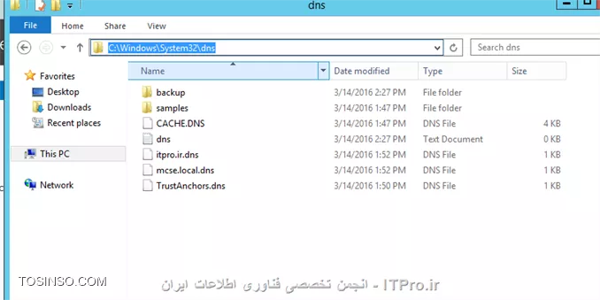

ITPRO یی عزیز برای DNS شما نیاز به Backup مستقیم نخواهید داشت !! یعنی اینکه Secondary Zone جواب کاره شما را خواهد داد ! البته میتوانید اگر Zone شما از نوع ADI باشه به کمک خود ساختار AD DS و رپلیکیت از Zone چندین نسخه داشته باشد ، اگر هم ADI نیست که خب استفاده ازSecondary گزینه خوبیست و البته خود Zone هم به شرط اینکه ADI نباشد (چون همانطور که میدانید DNS های از نوع ADI در ساختار دیتابیس اکتیو که همان NTDS باشد به صورت Secure ذخیره خواهد شد ) با اسم .dns در مسیر زیر موجود هست و میتوان با همان نام از آن استفاده کرد اما به عنوان بک آپ روش مناسبی نخواهد بود

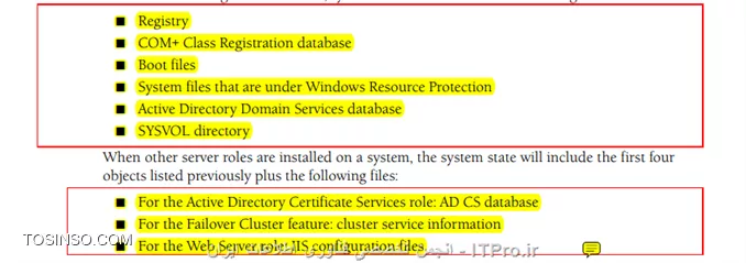

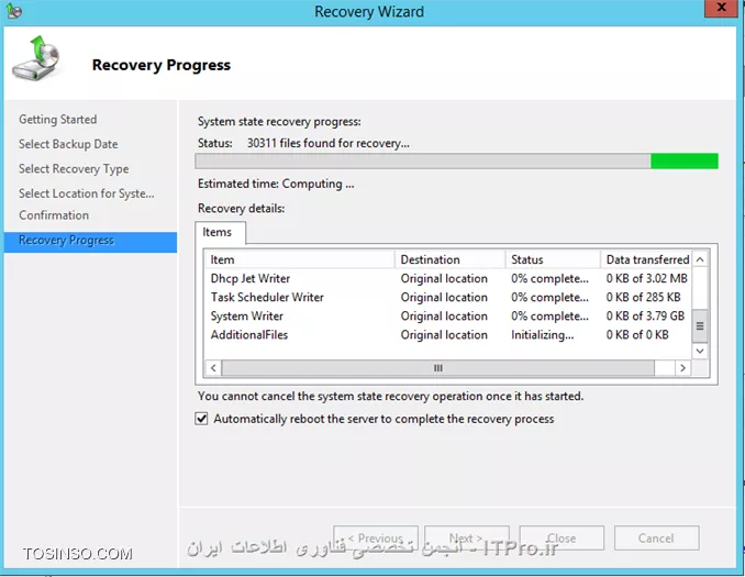

ITPRO یی عزیز بله ! شما میتوانید از System Stateback up هم استفاده کنید و در کل System state Backup شامل این موارد خواهد بود :
خب شاید سوال کنید که پس DNS و DHCP کجاست ؟؟؟ درسته دقیقا نام برده نشده اما این سرویس ها هم در Backup شما اگر از نوع Systemstate باشد وجود خواهند داشت . البته که قطعا اگر شما می خواهید فقط بک آپ مربوط به DHCP یا DNS را بازگردانید و خب سرویس های دیگری هم دارید بهتره که از Backup موجود برای خود این سرویس ها استفاده کنید به جای اینکه بخواهید کل ساختار System state را بازگردانید ! فکر کنید شما بر روی سرور خود سرویس مهمی مثل AD DS هم داشته باشید ( با اینکه اصلا توصیه نمیشه بر روی DC چیزه دیگری جز DNS باشد ) و شما بک آپ System State را باز گردانید ! در آن صورت علاوه بر سرویس مثلا DHCP شما خیلی چیزهای دیگر را هم بازگردانید !!!!

با سلام خدمت مهندس گرامی
شما می توانید با بکاپ گرفتن در حالت system state از قسمتهای زیر نسخه پشتیبان داشته باشید
  • اطلاعات رجیستری
  • بوت فایلها و فایلهای سیستمی
  • اطلاعات مربوط به سرویس certificate ها اگر کامیپوتر شما یک certificate server باشه
  • اطلاعات مربوط به active directory اگر سیستم شما عضو یک دومین باشه
  • sysvol directory اگر سیستم شما یک dc باشه
و اطلاعات مربوط به کلاسترها که اگر سرویس خواسته شده موجود باشه
