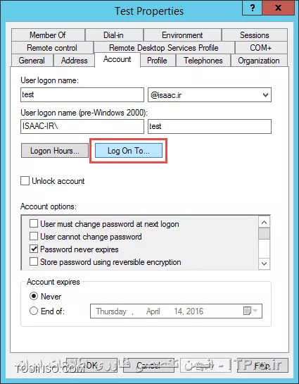

به طور پیش فرض همه یوزرها قادرند در شبکه دامین بر روی همه سیستم ها لاگین کنند. اما اینکه تنها یک یوزر خاص بتونه بر روی یک کامپیوتر خاص لاگین کنه بایستی مراحل زیر را انجام دهید:
1. در اکتیو دایرکتوری بر روی یوزری که قصد اعمال محدودیت گفته شده را دارید راست کلیک کرده و به سر برگ Accounts رفته و دکمه Log On To را کلیلک نمایید

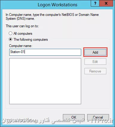

2. در صفحه باز شده نام FQDN کامپیوتری را که قصد دارید یوزر مربوطه تنها بر روی آن لاگین نماید تایپ و بر روی Add کلیک کنید

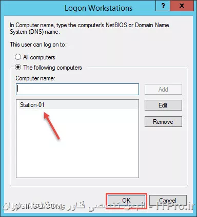

3. و در آخر نیز OK نمایید

با انجام مراحل گفته شده از این پس یوزر test که در مثال بالا ساخته ایم تنها قادر خواهد بود بر روی کلاینت Station-01 لاگین نماید
