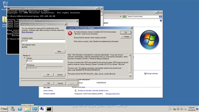

زمانی که می خوام یک کلاینت رو به دامین جوین کنم این پیام خطا رو می ده می تونید راهنماییم کنید:

||http://tosinso.com/files/get/3d5af093-36df-4543-9716-1c73a03cbf0b||

آیپی ی dns کلاینتت رو بزار ایپی دامینت.

دوستان ممنون از راهنمایی هاتون با چک کردن دوباره تنظیمات متوجه شدم که آی پی dns سرور به درستی روی کلاینت ها ست نشده بود و با اصلاح این مسئله مشکل حل شد.

ماشالا یه عکسی گذاشتید که اصلاً واضح نیست خیلی بهتر بود که از خود Error مربوطه تصویر میگرفتید ، و صفحه دسکتاپ که اصلاً ربطی به موضوع نداره رو Cut میکردید تا با کیفیت متن Error رو میخوندیم.
یک بار با کاربر administrator اقدام به join کردن کنید و ضمنا DNS رو کنترل کنید.
