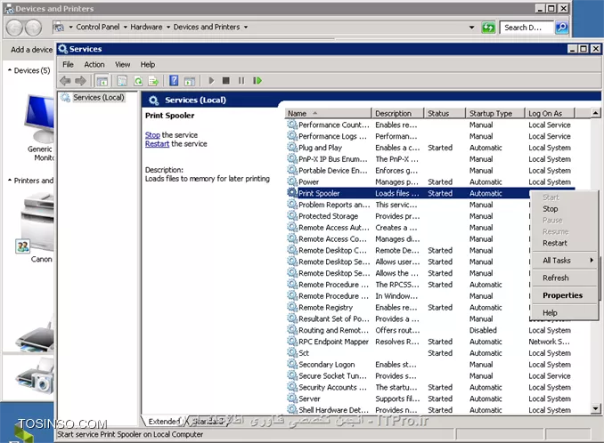

الان نزدیکه یک هفته هستش که سرویس Print Spooler سرور من ، خود به خود Stop میشه و من مجبورم به صورت دستی دوباره Start کنم
با سلام و عرض ادب خدمت تمامی مهندسین عزیز
||http://tosinso.com/files/get/88dcbf04-7cd3-4a07-9637-aba4a02e37f0||

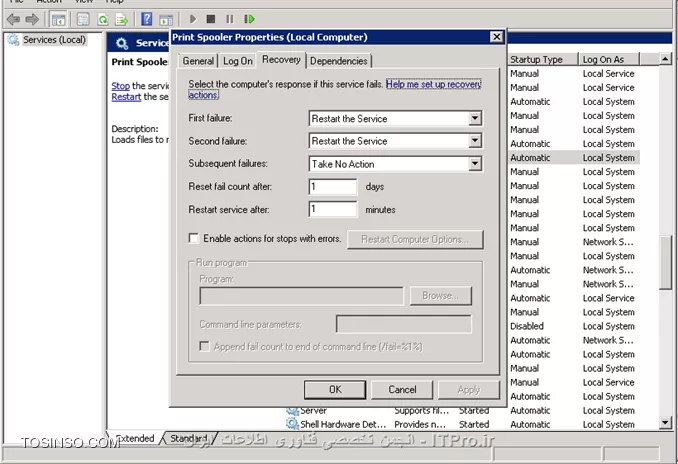

تنظیمات سرویس هم به صورت زیر هستش که فک نکنم اشتباه باشه :
||http://tosinso.com/files/get/36488fa5-f065-4c06-932e-1e7b3aa67e7c||

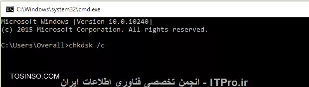

از این دستور استفاده کردم : در cmd موارد زیر رو وارد کردم
chkdsk اسم درایو ویندوز مثلا c/
با تشکر از دوستانی که بنده رو راهنمایی کردن ( |@nmaxi::https://tosinso.com/profiles/nmaxi|   و  |@کوروش::https://tosinso.com/profiles/%da%a9%d9%88%d8%b1%d8%b4%20%d8%ba%d9%84%d8%a7%d9%85%db%8c| غلامی )
من خودم با توجه به سرچ های توی اینترنت
