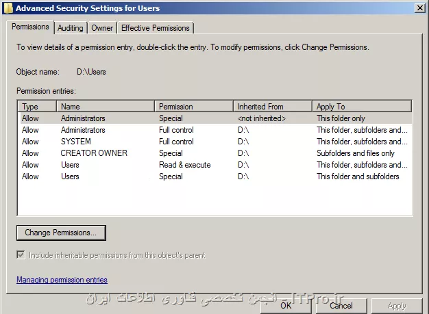

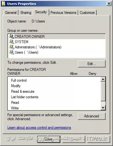

راست کلیک روی فولدر مورد نظر و Properties سپس تب Security دگمه Advanced رو کلیک کنید
||http://network.tosinso.com/files/get/5bab6e55-5639-47e6-997a-600c8de30e1c||
Change Permissions رو انتخاب کنید

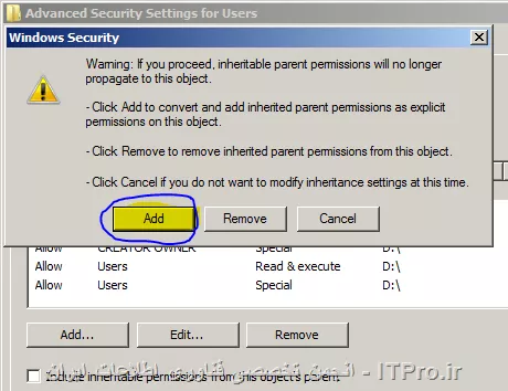

سپس همینجا تیک Include inheritable permissions رو بردارید تا ارث بری ازش گرفته شه

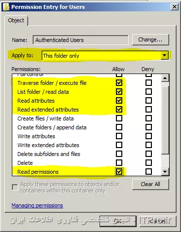

 تا بتونید به راحتی با تب  Permissions گروه ها یا یوزر های مورد نظرتون رو توسط Set special permissions و دگمه Add انتخاب کنید نکته مهم دیگه ای که در اینجا هست انتخاب گزینه (At Apply To) هست که میتونید این مجوز ها رو برای یک فیال یا فولدر یا ... انتخاب کنید مثلاً اگر This folder only انتخاب کنید این مجوز ها فقط به این فولدر داده میشه و به فایل های داخلی اش داده نمیشه سپس یوزر یا گروه رو از قسمت View or change special permissions انتخاب کنید و با زدن دگمه Edit میتونید دسترسی مورد نظرتون رو به اون فایل یا فولدر برای هر یوزر انتخاب کنید

گزینه های: Write Extended Attributes و Write Attributes تیک خورده
