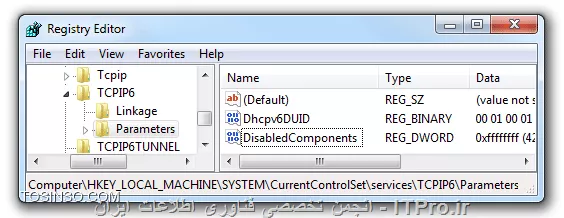

3- همچنین در رجیستری به آدرس زیر بزید
HKEY_LOCAL_MACHINE, SYSTEM, CurrentControlSet, services, TCPIP6 and Parameters
روی parameters راست کلیک کنید و new DWORD رو بزنید و مقدار یا Valueاش رو FFFFFFFF و با نام DisabledComponents ذخیره کنید
<c#>
<c#>
||http://network.tosinso.com/files/get/78621736-c578-4bc8-b87a-8316beee3588||
