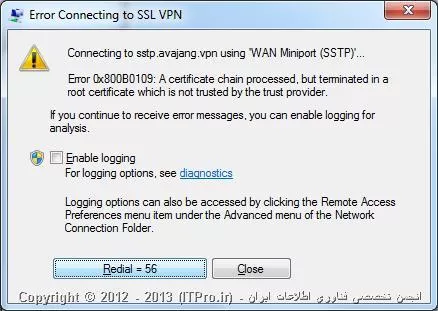

دوستان من توی راه اندازی SSL VPN‌ در قسمت ساخت Certificate‌ به مشکل بر خوردم
البته مقاله مربوط به راه اندازی که به صورت گام به گام بود رو کاملا مطالعه کردم،‌ توی بخش دوم مقاله شکل 8 که مربوط به Online Certification Authority میشه کلید Select‌ غیر فعال هست و نمیشه Enterprise CA‌ رو انتخاب کرد.
شکل 8
5-در صفحه Online Certification Authority بر روی گزینه Select کلیک کنید . در جعبه دیالوگ Select Certification Authority بر روی نام Enterprise CA کلیک کنید و سپس OK را بزنید . نام شناسه Certificate مربوطه را در قسمت Friendly Name وارد کنید. در این مثال ما از نام SSTP Cert استفاده می کنیم که بعد ها یادمان باشد که برای اتصال به SSTP VPN استفاده می شده است .

البته دیدم چند نفر دیگه هم همین مورد رو داشتند، فکر می کنین از چی باشه؟

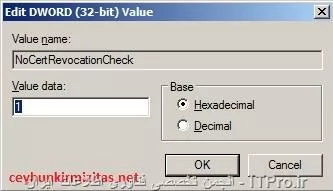

سلام دوست عزیز شما باید در registery تغییر رو انجام بدی.شما باید CRL ckeck رو بر روی کلاینت غیر فعال کنید برای این کار اول در run بزن regedit بعد از باز شدن پنجره مربوط به registry به مسیر زیر برو HKEYLOCALMACHINE–>System->CurrentControlSet->Services->Sstpsvc->parameters
بعد یک DWORD بساز و در value name بزن NoCertRevocationCheck و value data رو هم 1 بزار مانند شکل زیر

و کامپیوتر رو ریستارت کن یکبار.شرمنده اگر دیر جواب دادم بعد از مدتا به سایت برگشتم.موفق باشی

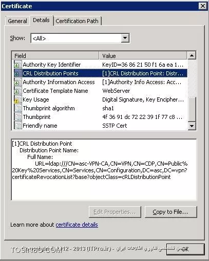

یه سئوال دیگه هم داشتم اونم این هست که وقتی من Detail ه Certificate‌رو نگاه می کنم آدرس CRL رو طبق چیزی که شما با عکس نشون دادین نمیاره

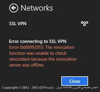

من همه Role ها رو نصب کردم و البته بعد از اینکه IIS رو هم نصب کردم تونستم مراحل راه اندازی رو کامل کنم و توی LAN تونستم رو حالت Automatic به سرور کانکت شم، اما وقتی تنظیمات رو روی SSTP می گذارم یه همچین پیغامی میاد:

و بعد از برگردوندن به حالت اتوماتیک دوباره می تونم کانکت شم، حتی از خارج LAN با Public IP هم روی Auto مشکلی ندارم و کانکت میشه، فقط زمانی که SSTP می کنم این مسئله هست.
لازم به ذکره Certificate رو هم از همون طریق که توضیح داده بودین نصب کردم و مشکلی نبود. نمیدونم شاید تنظیمات دیگه ایی باید روی سرور انجام بشه؟!
بعد یه مورد دیگه، اون قسمت تنظیمات که نوع Encryption و Authentication و ... توی کانکشن تنظیم می کنیم چجوری روی سرور تعریف کنیم؟
کلا ممکنه به خاطر این تنظیمات باشه؟
