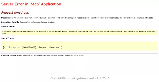

سلام و عرض خسته نباشی به دوستان محترم
من exchange server رو بر روی لبتابم نصب کردم در پایان کار صفحه exchange administrator center بصورت کامل بالا میاد ولی فقط کافیه ک یک بار سرور رو رستارت کنم اونوقت دیگه این صفحه مدیریتی رو با هیچ مرورگری نمیاره.
عکس ارور رو هم براتون فرستادم ممنون میشم بگید مشکل از کجاستسلام و عرض خسته نباشی به دوستان محترم
عکس ارور رو هم براتون فرستادم ممنون میشم بگید مشکل از کجاست||http://tosinso.com/files/get/8f5d559c-c9b4-41ae-a421-a814d69fcddd||

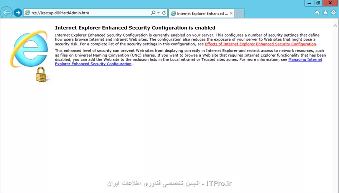

||http://tosinso.com/files/get/ed3dd78e-2e16-4385-89dc-5177199d884f||

فرض می کنیم به درستی Exchange را نصب کردید با تمام پیش نیازهای آن.
اولین قدم FQDN سرور Exchange را در قسمت Trust مرورگر Internet Explorer اد کنید.
چک کنید تمام سرویس های Exchange به درستی Run شده اند. Services.msc
اگر مشکل حل نشد. یک عکس از تنظیمات IIS سرور Exchange قرار دهید. تمام زیر مجموعه ها باید نشان داده شود.
