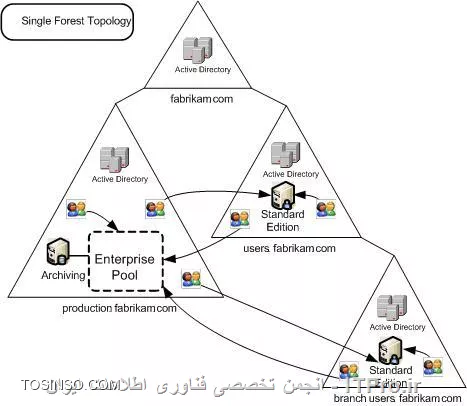

من چند سوال داشتم در خصوص طراحی سایت اکتیو دایرکتوری
دلیل استفاده از Site یا forest در ویندوز سرور برای شبکه چی هست؟!
یعنی من اینطوری فکر میکنم اگه ساختاری مثل شکل زیر باشه

||http://tosinso.com/files/get/e1c8524b-589b-4507-b5c4-fa3d8e051ec5||
و بخواهیم همچین چیزی رو راه اندازی کنیم اینطوری میشه که من کاربر ها رو در AD  که DC هم بهش جوین شدن ایجاد کنم؟! و سپس هرکدومشون از سایت های دیگه در شهرها و مراکز دیگه با همون نام کاربری و رمز عبورشون وصل بشن؟!

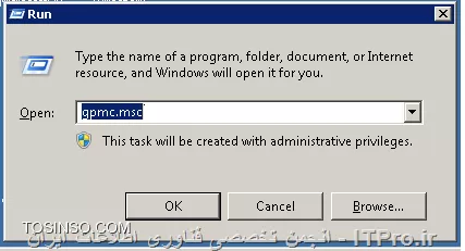

دوست عزیز در run تایپ کنید gpmc.msc

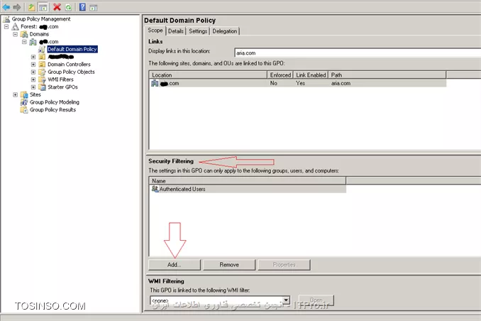

||http://network.tosinso.com/files/get/f9082643-68d0-4860-afdc-bf1df688fc85||
سپس پالیسی مورد نظر انتخاب بکنید در ستون سمت راست از قسمت security filtring گزینه Add را انتخاب بکنید

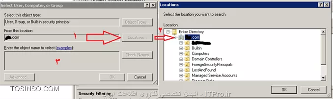

||http://network.tosinso.com/files/get/03a7efff-81b5-4bda-841d-106ebfe6e5c8||
بعد در پنجره باز شده قسمت location انتخاب بکنید و از پنجره دوم لیست را باز کرده و دامین مورد نظر که میخواهید این پالیسی بر روی آن اعمال شود انتخاب بکنید
||http://network.tosinso.com/files/get/c7beda0e-df42-46a5-aa09-5171731b9a97||
سپس در قسمت سوم نام user یا group و یا computer  مورد نظر وارد بکنید
