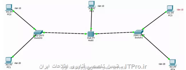

سلام دوستان ، در چه مواقعی از Dynamic trunk استفاده می کنیم؟(کار بردش کجاهاست) ودر چه مواردی ترانک را Native می کنیم؟ با تشکر

به صورت پيش فرض فقط يك vlan رو مي تونيد از طريق native ارسال كنيد برا همين اگه تو شكل دو تا سويچ رو بخوايم vlan 10 رو native كنيم براحتي با pc كه به hub هست ارتباط بر قرار ميكنه
فقط نكته مهمش اينكه فقط يك vlan به صورت native عمل ميكنه اگه شما vlan 10 در حالت native قرار بديد ديگه نميتونيد vlan 20 رو در اين حالت قرار بديد
hub به اين دليل ارتباط بر قرار ميكنه كه ديتا از سمت سويچ بدون تگ فرستادن ميشه

زمانی که ما بخوایم دیتا vlan ما بدون تگ از سویچ خارج بشه از native vlan استفاده می کنیم به شکل زیر نگاه کنید

||http://network.tosinso.com/files/get/130a1e1c-a17f-4a32-8424-9716e355b48d||
هاب چون لایه یک هستش درکی از مفهوم vlan نداره حالا ما اگر قرار باشه اون Pc  که به hub وصل شده با یکی از vlan های موجود در شکل ارتباطش بر قرار کنیم باید از دستور native استفاده کنیم که دیتا بدون تگ فرستاده بشه و قابل درک برای hub بشه

دوست عزیز فک کنم شما مفهوم native vlan درک نکردید مثلا در مثال بالا وقتی یک بسته اطلاعاتی بدون tag ارسال شود سوئیچ اون به تمامی پورتهایی که عضو native vlan باشند ارسال میکند . و از اونجایی که به صورت پیشفرض vlan 1 عضو native vlan هست در نتیجه بسته به hub هم ارسال میشود و این به خاطر اینه که ما هاب به پورت عضو vlan 1 وصل کردیم .

مرسی تا این جا شا فهمیدم ولی کامپیوتری که به هاب وصل هست چه جوری به کامپبوتری که به سویچ وصل هست اطلاعات ارسال می کنه چون کامپیوتر های که به سویچ وصل هستند عضو vlan iهستند ولی hub که vlan نمی فهمه

دوست عزیز نیاز نیست native vlan رو استفاده کنید
روی سویچ ها بصورت پیش فرض vlan 1
native هست و میتونیم که با دستور عوضش کنیم
برای اینکه packet هایی که از hub میگذرن و کلاینت ما بتونن بخونن یا بفرستن packet کلاینت مورد نظر رو سویچ ها اون tag vlan id رو روی packet هایی که از hub میان رو روش نمیزنه که بقیه متوجه بشن که این packet مربوط به vlan 1 ( native vlan ) هس
چون سویچ ها packet رو از حالت استاندارد خارج میکنن و 4 byte بهش اضافه میکنه
که ی tag
vlan id هس
