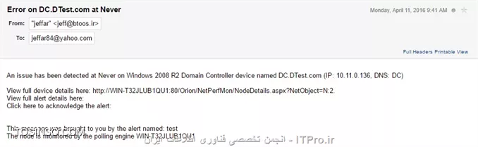

یک نمونه از ایمیل ارسالی به سرور داخلی رو توی تصویر زیر می تونی ببینی

همینطور این ایمیل رو هم برای یاهو توسط سولار ارسال کردم
