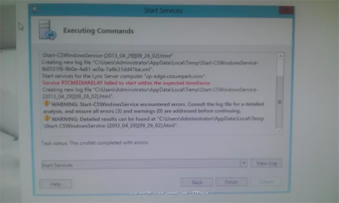

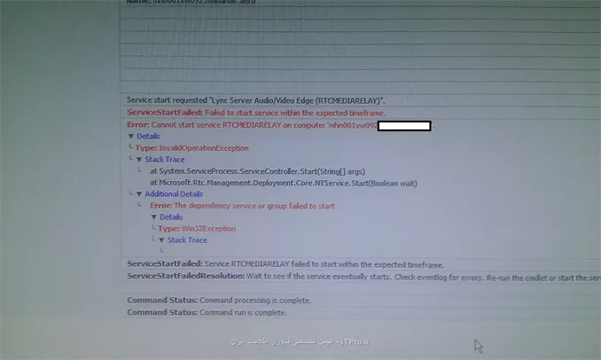

مشکل در Start شدن سرویس Lync
سلام دوستان عزیز
ممنون میشم راهنمایی کنید اگر تجربه ی این Error رو دارید. این سرویس ها start نمیشن و از پیامی که میده متوجه نشدم دقیقا مشکل از کجا هست .
سرویس مربوط به Audio / Video Edge هست
سلام دوستان عزیز

سلام دوستان عزیز

برای رفع این مشکل بایستی موارد زیر را انجام دهید :
به کاربری که با آن وارد سیستم شده اید دسترسی کامل NTFS Permission را به پوشه و زیرمجموعه های C:\Windows بدهید.
سیستم را Restart کنید.
پوشه مقابل را حذف کنید : C:\Windows\System32\LogFiles\WMI
حالا سرویس ها را Start کنید
موفق و پیروز

با سلام و تشکر
موارد فوق رو انجام دادم متاسفانه حل نشد
