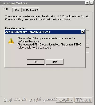

مشکل در Seize کردن fsmo role
توی شبکه دو تا DC دارم (ِDC1 و DC2) که DC2 توی این شبکه Additionall هستش
حالا DC1 که سرور اصلی هستش به مشکل خورده و میخوام Additional رو جایگزین اون کنم
طبق مقاله ای که توی سایت itpro اومده اقدام کردم که با خطای زیر روبرو شدم
ممنون میشم کمک کنین این مشکل رو حل کنم

شما میگی dc1 به مشکل خورده خوب اون رو از مدار خارج کن و روی dc2 کامندهای size رو بزن طبق اموزش اگر هم میخوای operation rule ها ترنسفر کنی باید اول change domain controller بزنی و اون ادیشنال رو انتخاب بعد بیایی ترنسفر کنی

Seize کردن آخرین راه حل هستش نه اولین راه.
به سرور Additional برید و داخل Command Prompt دستور زیر را تایپ کنید تا مشخص بشه Role ها بر روی چ سروری هستند.
netdom query fsmo
حتی الامکان اگر فایروال سرور ها فعال هستش غیر فعالشون کنید.
به تنظیمات کارت شبکه برید و در قسمت IP DNS چک کنید ک IP های DNS درست باشند:
سرور 1: DNS اول، آدرس IP سرور خود Primary DC و DNS دوم، آدرس IP سرور Secondry باشد.  همچنین این مورد رو برای سرور دوم هم چک کنید اما بر عکس.
یا آدرس IP برای DNS ها در تنظیمات کارت شکه را به صورت ضربدری قرار دهید.
سرور 1: DNS اول: آدرس IP سرور دوم و DNS دوم، آدرس IP سرور اول و برای سرور دوم به همین شکل ولی برعکس. بعد کش DNS را با دستور
ipconfig /flushdns
بر روی هر دو سرور پاک کنید و سپس با دستور
ipconfig /registerdns
تنظیمات جدید را ثبت کنید.
در آخر سرویس Netlogon را Restart کنید و قبل از اینکه دوباره فرآیند انتقال را امتحان کنید بعد از اجرای CMD به صورت Rus as Administrator داخل کامند پرامپت تایپ کنید
repadmin /showrepl
یا
repadmin /showrepl <servername> /u:<domainname>\<username> /pw:*
servername: اسم سرور مقصد
domainname: نام دامنه
username: نام کاربری که دسترسی ادمین دارد
pw: رمزعبور کاربر
به طور مثال
repadmin /showrepl DC-02 /u:test.local\administrator /pw:*******
اگر همه چیز درست بود، فرآیند انتقال رو دوباره امتحان کنید.
