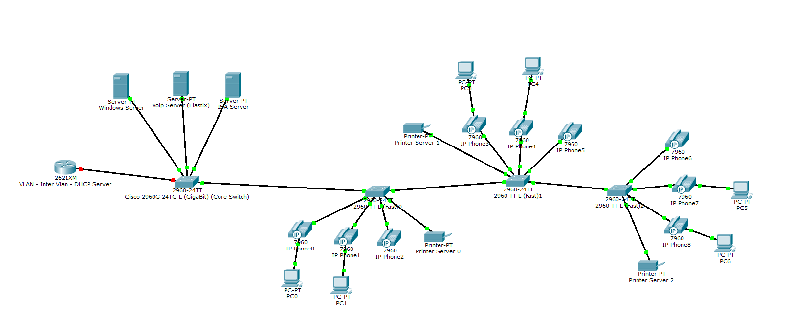

من الان این تجهیزات سیسکو رو دارم:
یک روتر سیسکو 2821
3 تا سوئیچ Cisco 2960 ttl
یک سوئیچ Cisco 2960G 24TC-L ( بعنوان سوئیچ کور)
تو شبکم حدود 60 تا کلاینت و 70 تا ویپ و 15 تا پرینتر سرور دارم
یک سرور ویندوزی و یک سرور الستیکس و یک ISA دارم
میخام کل سیستم های کامپیوتری تو یه رنج مثلا 192.168.2.0 باشن
پرینترها هم 192.168.3.0 باشن
ویپ هم رنجش 192.168.4.0 باشه
میخام ویلن بندی ویس و دیتا کنم
همه vlan ها هم به هم دسترسی داشته باشن
تصویر مدنظرم از شبکه رو میزارم
لطفا راهنمایی کنید چکار کنم و کانفیگ سوئیچ و روتر رو هم لطفا بگید

||http://tosinso.com/files/get/7f35a2af-338f-4639-9a38-df5829399b25||
|تصویر بزرگ شبکه::http://s6.picofile.com/file/8246867518/hghh.png|
تصویر بزرگ شبکه

من سوئیچ لایه 3 مثل 3750 ندارم و فقط همین روتر رو دارم
میخام با همین تجهیزات راه اندازی کنم

دلیلش کاملا مشخصه زمانی که دو vlan ایجاد می کند به صورت منطقی این دو شبکه را از هم جدا می کند و دیگه دستگاه های این دوتا vlan نمی تونند همدیگرو ببینند و برای برقراری ارتباط بین این vlan های باید بحث intervlan routing را راه اندازی کنید نحوی پیاده سازی رو توی لینک های بالا آوردم

مطمئنا از هر سوئیچ یک کابل مستقیم بخوره به سوئیچ کور بهتره
در صورت استفاده از سوئیچ های غیرمدیریتی توی اون قسمت شبکه دیگه نمی تونید امکاناتی مثل vlan را داشته باشید

باید Route on stick راه بندازید که عمل Inter vlan Routing براتون انجام بده.
اگر میتونید یه سوییچ 3750 بخرید که این کار براتون انجام بده اگر نمیتونید بخرید با همین روتر میتونید کارتون راه بندازید.
از ISA استفاده نکن به جاش از میکروتیک استفاده کنید.

سوال دیگه اینکه برای هر سوئیچ اکسس از سوئیچ کور یه کابل شبکه جدا بکشم یا سوئیچ ها رو با پورت گیگابت ترانک کنم؟

برای برقراری ارتباط بین vlan هابا یکدیگر یا باید از سوییچ لایه 3 استفاده کنید و یا باید از روتر 2821 استفاده کنید.
کانفیگ روتر با سوییچ برای برقراری ارتباط بین Vlan ها فرق میکنه.به طور مثال اگر از سوییچ بخواید استفاده بکنید باید بر روی سوییچ مثلا 3750 به ازای هر Vlan یک عدد SVIراه اندازی کنید که ارتباط بین VLAN ها بر قرار بشه و رنج آی پی به دیوایس های شبکتون اختصاص بدید.
اگر از روتر قراره استفاده کنید باید روی پورت ترانک که به روتر وصله ساب اینترفیس تعریف بشه و ارتباط بین vlan ها برقرار بشه

دوست عزیز میشه بیشتر و مفصل تر با کانفیگ های روتر و سوئیچ توضیح بدید؟
بنابه دلایلی مجبورم از ISA استفاده کنم

چون ارتباط vlan ها از طریق روتر برقرار میشه و روتر ترافیک برودکست را از خودش عبور نمیده درنتیجه مشکلی به وجود نمیاد
می تونید با استفاده از ACL روی روتر ارتباط بین vlan ها را کنترل کنید

یعنی از هر پورت سوئیچ کور(گیگابیت) یه کابل جداگانه بزنم به پورت آپلینک سوئیچ کلاینت ها
یا سوئیچ ها رو با یک کابل پورت های آپلینکشونو بهم وصل کنم؟

برای روتین. بین VLAN ها مجبوری از روش Router 0n Stick استفاده کنید به این صورت که در اینترفیس متصل به شبکه داخلی Sub Interface درست کنید که مربوط به VLAN ها هست.
مثال:
Int fa 0/0
no sh
exit
int fa 0/0.10
encapsulation dot.1q 10
ip address 192.168.100.1 255.255.255.0
no sh
exit
دستور بالا یک Sub interface برای VLAN 10 درست می کنه . برای سایر VLAN ها هم مثل روش بالا عمل کنید.
یه نکته دیگه پیشنهاد می کنم از ISA استفاده نکنید. یا برید سراغ TMG یا بهتر از اون Kerio یا میکروتیک. در ضمن ISA رو به عنوان فایروال در Edge شبکه قرار بدید . یعنی پشت مودم . چون از روتر برای روتین. بین VLAN ها استفاده می کنید فکر می کنم نمی شه پشت روتر بزدارید پس تنها را گذاشتن فایروال جلوی روتر هست.
