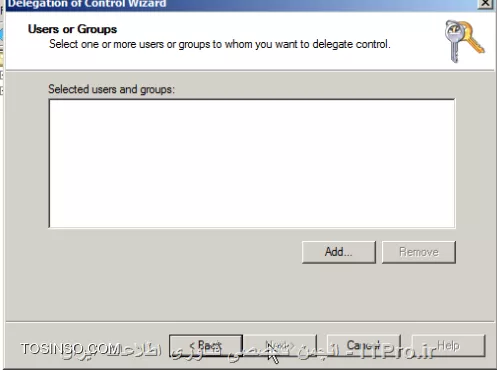

دوست عزیز شما باید بر روی هر BDC یا Additional domain که می خواهید delegation بدید وارد قسمت Active Directory شده اگر شما ou دارید بر روی ou و اگر اکانت های شما فقط در پوشه users هستند بر روی این پوشه راست کلیک کرده و گزینه ی delegate control رو بزنید در صفحه ی بعد باید کاربر و یا گروهی که قصد دارید کارهای مورد نظر را انجام دهند اضافه کنید
||http://network.tosinso.com/files/get/d461e725-4ece-4d55-936c-637cc72011e0||

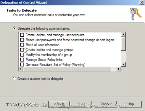

در صفحه  ی بعد دو گزینه دارید گزینه ی اول یک سری دسترسی های معمول رو قرار داره ولی گزینه دوم موارد ریز تری قرار داده
||http://network.tosinso.com/files/get/0c07b012-d6f8-4b55-be34-f8cfe58f6d2b||
و در صفحه ی بعد finish می زنید
