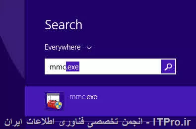

1. ابتدا به ساکن یه کنسول MMC با تایپ mmc.exe بر روی سیستمی که میخای مدیریت بقیه سیستم ها رو انجام بدی باز کن
مطابق توضیحات و اشکال زیر برو جلو ببین جواب میگیری یا نه!
<center>
||http://network.tosinso.com/files/get/72224dc4-216a-4f9d-b489-9b3037d761da||

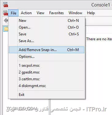

2. سپس در کنسول باز شده از منوی File گزینه Add/Remove Snap-ins رو انتخاب کن
<center>
||http://network.tosinso.com/files/get/359e16ae-412d-452b-be96-718dfa1ced95||

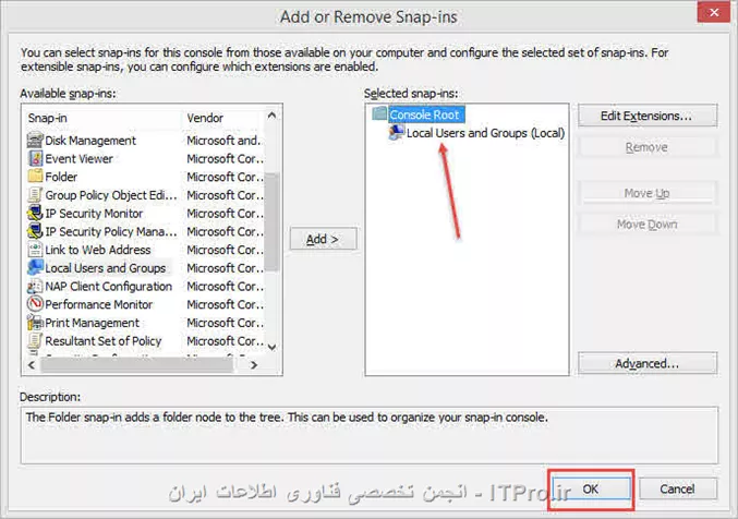

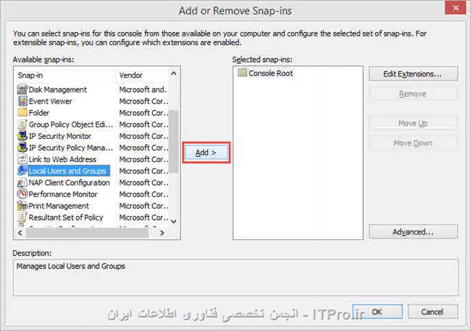

3. در پنجره باز شده بگرد به دنبال Local Users and Groups بگرد و اون رو به کنسول Add کن
<center>
||http://network.tosinso.com/files/get/29801c9c-8a0e-4b78-8904-daac33b65a86||

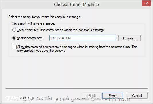

4. توجه داشته باش که حین Add کردن ازت IP اون سیستمی که میخای به یوزرها و گروه هاش دسترسی داشته باشی رو میخاد. بعد از اینکه IP سیستم رو دادی، ازت یوزر و پسورد اون کلاینت رو هم میخاد که باید واردش کنی
<center>
||http://network.tosinso.com/files/get/0bc5b1d9-523a-4ef8-be46-7832abfa8bee||

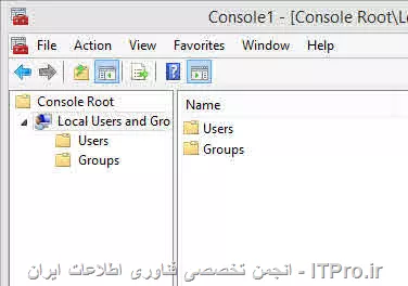

5. در نهایت کلاینت مورد نظر به کنسول اضافه خواهد شد
<center>
||http://network.tosinso.com/files/get/fb8d36d0-16fa-4c62-aa7a-509a282cabc9||
<center>
6. پس از مراحل یاد شده، اکنون می بایست قادر باشید تا تمامی یوزرها و گروه های کلاینت مورد نظر را بتوانید مشاهده کنید و اقدام به حذف، تغییر گروه، ایجاد کابر جدید و موارد مشابه باشید.
||http://network.tosinso.com/files/get/98a746b4-b94f-40c6-af56-88809ada404e||
<center>
