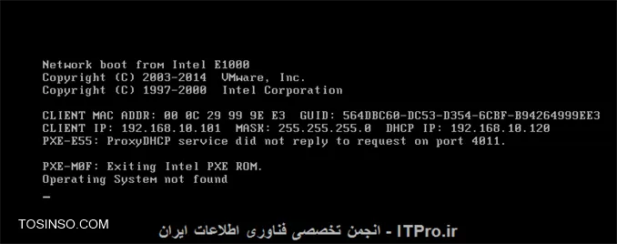

با سلام ، بر روی سرور 2008r2 سرویس های
وب سایت توسینسو
AD,DNS,DHCP,WDS را نصب کرده ام. حال می خواهم با ایجاد یک ماشین جدید ویندوز را از طریق WDS نصب کنم اما با این پیغام مواجه می شوم. علت چیست؟

دوست عزیز اولین چیزی که باید بررسی بشه اینه که یه نگاه دوباره به کنسول WDS بندازین ببینید Stop نشده یا خطایی نداده؟؟؟؟ چون خودم قبلا این مشکل رو ده ها بار داشتم. اگر حتی با Stop/Start کردن این سرویس مجدد خطا داد شاید نیاز باشه اون رو کامل یک بار حذف، سرور رو ریستارت، و نصب مجدد کنید.
مورد دیگه اینکه ابن که بر روی یک کامپیوتر که ویندوز روش نصب هست و داره کار می کنه تست کنید ببینید اصلا DHCP Serverتون کار می کنه یا نه! چون خیلی مهمه که در عملیات نصب کلاینت بتونه از سرور DHCP آی پی دریافت کنه. شاید سرور WDS کاملا درست باشه و کار کنه، اما کلاینت ها قادر به دریافت IP از طریق DHCP Server نباشن.
سومین کاری که می کنید اینه که اگر توی VM میخاین از طریق شبکه اقدام به نصب از طریق WDS کنید، بر اساس اون مدل شبکه ای که دارین حتما از تنظیمات مربوطه اطمینان حاصل کنید. مطمئن بشین که آیا بر اساس سناریو فعلی کارت شبکه ها رو روی Host-Only یا Bridged و یا NAT گذاشتین.
چیزایی که گفتم مواردی بوده که شاید ده ها بار توی کار باهاش مواجه شدم، پس سعی کنید حتما یه بررسی مجدد بر اساس تجربیات شخصی که در بالا قید کردم توی تنظیمات داشته باشین. مطمئن باشین با توجه به چیزایی که گفتم تقریبا محاله مشکلتون حل نشه.

شما میبایست Option 060 که مربوط به PXE Client ها هست در DHCP سرور فعال کنید و سپس در سرویس WDS گزینه Do not listen on Port 67 رو فعال کنید
امتحان کنید ببنید مشکل شما حل میشه

در حین نصب WDS این دو تیک را زدم و در داخل DHCP هم تعریف شده است.
