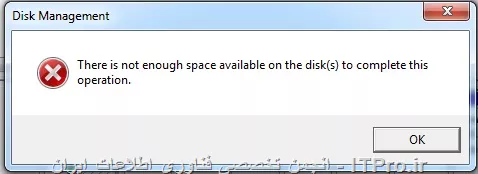

error not enogh space availabe

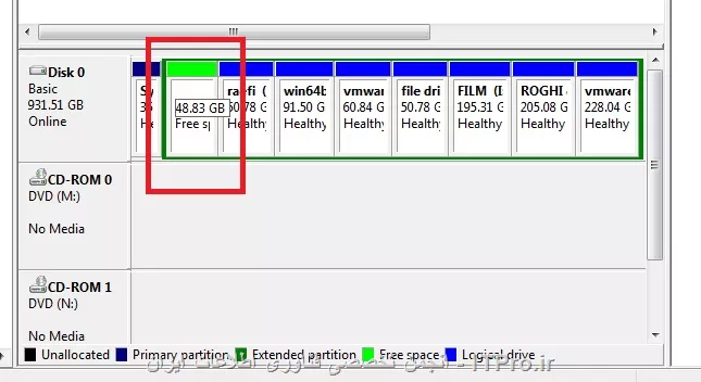

سلام ، من قبلا" 2 تا ویندوز داشتم و درایو ویندوز قبلی رو فرمت کردم ، حالا میخوام از فضای پارتیشن اون استفاده کنم و فرمت کنم و جزئ یکی از درایوهام باشه اما هر بار یه اروری بهم میده و به هیچ صراطی هم مستیقیم نیست حتی یه بار ویندوز رو از روی dvd winddows live بالا آوردم تا اونجوری فرمتش کنم تا بشناسه ولی همین ارور رو بهم میداد. چطور میتونم این مشکل رو برطرف کنم؟
error<c#>
there is not enogh space availabe on the disk(s) to complete this operation
<c#>
حجم اون پارتیشن حدود 48 گیگ هست.

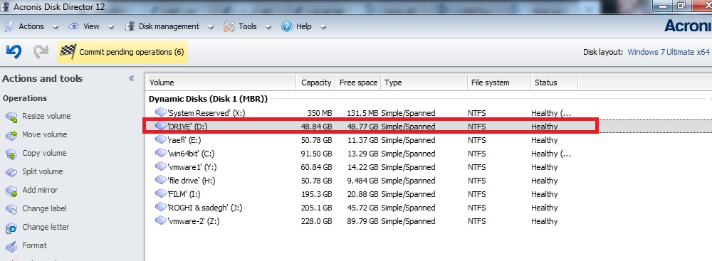

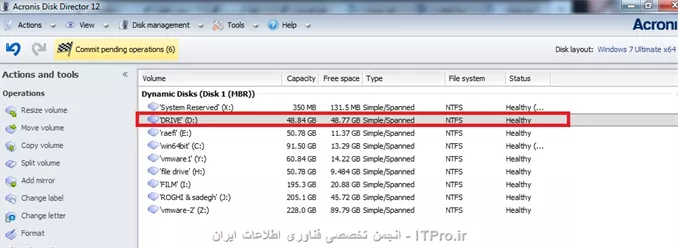

از نرم افزار acronis disk director استفاده کنید
پاسخ در 1395/01/30 توسط

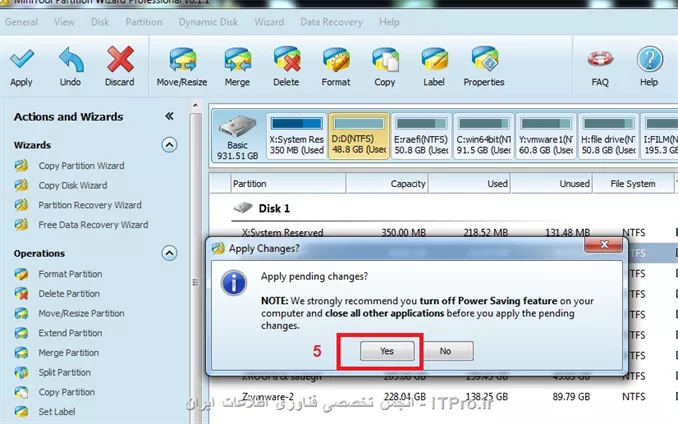

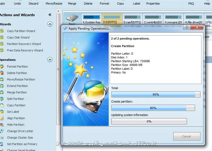

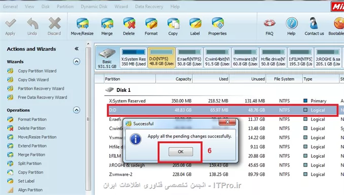

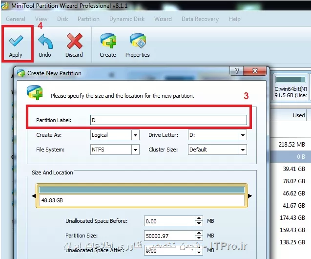

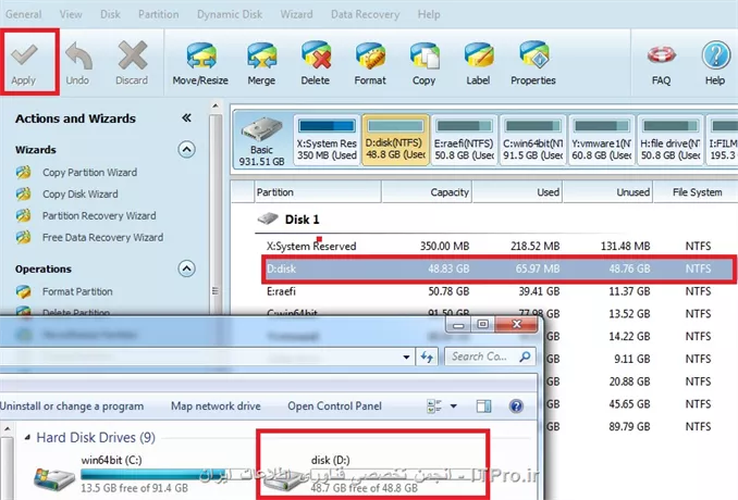

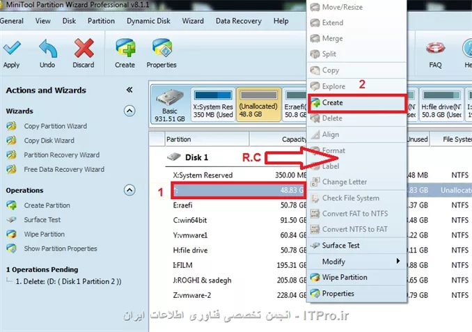

مرسی - درست شد . با برنامه minitool partition wizzard تست گرفتم و با این برنامه تونستم که درستش کنم.
بله ، با کمال میل ، عکس هاشو میذارم
5

خب خدا رو شکر میشه بهم توضیح بدید چیکار کردید
