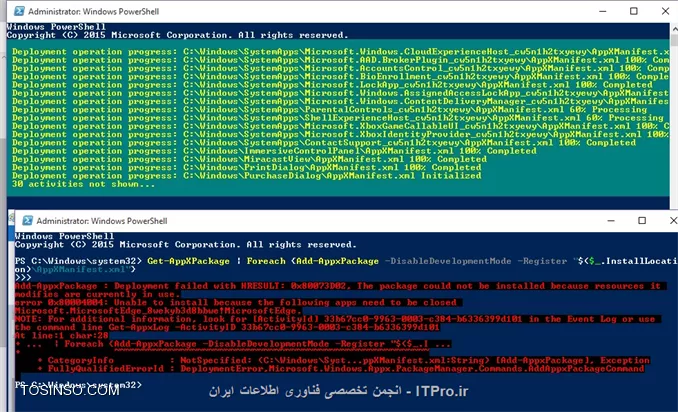

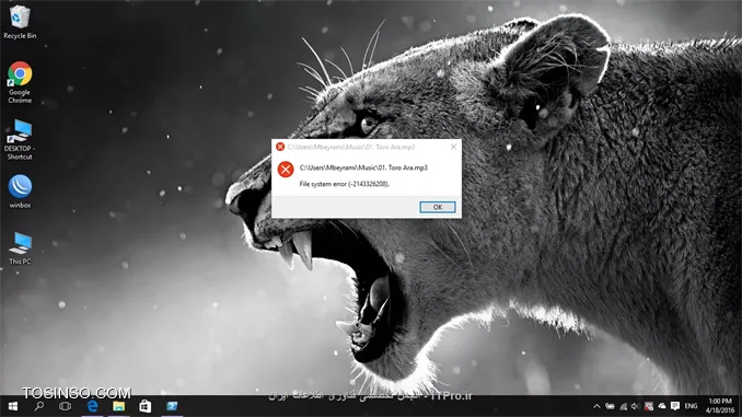

سلام خدمت دوستان عزیز ، مشکلی که برام پیش اومده اینه که: نرم افزارهای اصلی ویندوز باز نمیشن ، ویندوز 10 64بیت میباشد
مثل hpoto viwver music calculator app store skype که البته خودم خیلی روش کار کردم اما درست نشد. در این جا
c:/program file/windows/App
powershell error and command
error photo viwver
هیچ فایلی ندارم ، copy replase هم شد اما درست نشد. Administrator windowspowershell در این قسمت پکیج رو محددا نصب کردم اما با خطا مواحه شدم ، با این دستور و دستورهای دیگه هم همینطور
Get-AppXPackage | Foreach {Add-AppxPackage -DisableDevelopmentMode -Register "$($_.InstallLocati
on)\AppXManifest.xml"}
در command prompt Administrator هم دستور sfc /scannow رو زدم ، فایده ای نداشت ، در قسمت رجیستری هم تنظیماتی اعمال شد فرقی نکرد . فقط در آخر اضافه کنم ، میدونم یا ویندوز عوض کردن درست میشه اما نمیخوام این کار رو انجام بدم ، با تشکر از مدیر سایت

خوب شما با یوزر ادمین لوکال بالا بیا ببین همین ارور رو میبینی یانه اگه برنامه هات به راحتی باز شد پرو فایل اون یوزر به مشکل خورده که باید پاک کنیش اگر هم نه با یوزر لوکال هم مشکل داری باید اون سیستم رو از دامین خارج یه بار sysprep به صورت outofbox کنی بعد دوباره جوین به دامین کنی

شما باید یه بار sysprep کنی تا مشکلت حل شه .
