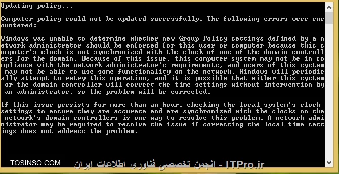

اجرا نشدن policy بر کلاینت ها
وقتی بر روی کلاینت ها دستور gpupdate /force رو میزنم با خطای زیر مواجه میشم
از دوستان راهنمایی میخواستم
||http://tosinso.com/files/get/77e68b68-933c-4764-a6b7-9d90b87cd39e||

بصورت دستی تنظیم شده یا با ntp?

با وجود اینکه دوستان به نکته های خوبی اشاره کردند اگر مشکلتون حل نشد dns سیستمی رو که میخوای gpupdate روش اجرا بشرو دستی وارد کنید و اولین dns . ای پی سرور دومینتون رو وارد کنید مشکلتون برطرف میشه .

1 اول چک کنین ساعت و تاریخ کلاینت با سرور یکی باشه
2 چک کنین سیتم کلاینت تو شبکه با computer name باز میشه یا نه
3.میتونین کلاینت رو دوباره join to domain کنین

ساعت با ساعت سرور تنظیمه
هر دو مثل هم هستش

خودش داره میگه system time رو تنظیم کن

تاريخ و ساعت چك كنيد ببينيد درست تنظيم شده
