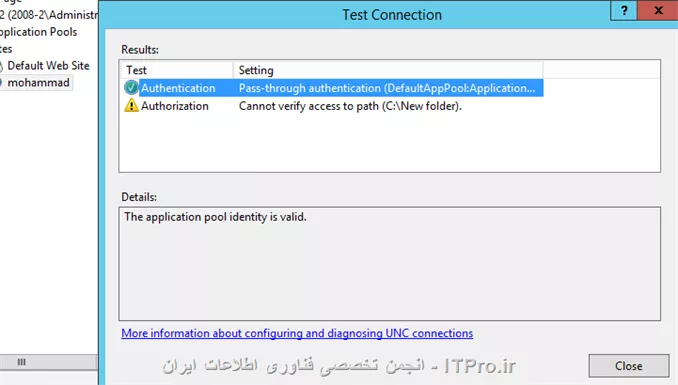

شرمنده میشه بگی این permission کجاست ممنون میشم
پاسخ در 1395/02/01 توسط

بله از طریق روش شما درست شد ولی برای یک یوزر درست میشه درست میگم ؟؟تونستم بفهمم مشکلم کجاست من باید در قسمتی که آدرس فیزیکی وارد کردم که فایل های html دخلش بود داخل تب
security -> edit -> add -> type name object =>computername\IIS_IUSRS ادد میکردم تا درست بشه

مشکل اینه مه iis اجازه دسترسی به پوشه ای که ساختین و نداره
میتونین یه user برای iis تعریف کنین یا permission پوشه رو تغییر بدین

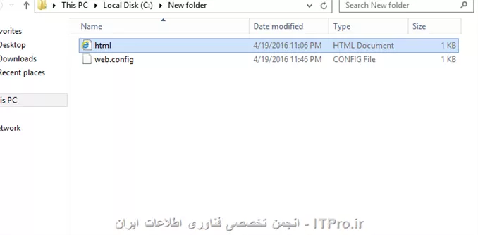

ببخشید دیشب باید میرفتم چون صبح خیلی کار داشتم بازم عذر میخوام
اینم از محیطی که گفتید

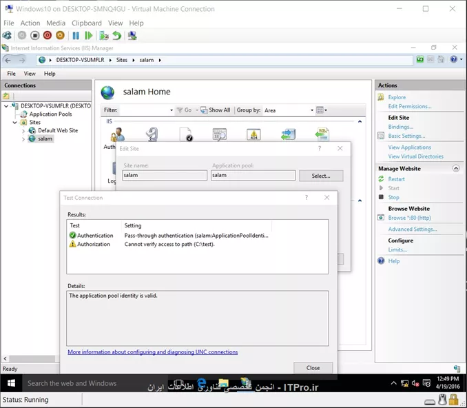

ciscoman1994 به این تصویر دقت کنید ببینید میتونید اشکال کار کجاست
 ciscoman1994  به این تصویر دقت کنید ببینید میتونید اشکال کار کجاست  ||http://network.tosinso.com/files/get/73b6902a-927b-4589-a616-beabbda1ae4e||
حالا به این تصویر دقت کنید این فایل html  میخوام باز کنم از طریق وب سرورم اما نمیشه
||http://network.tosinso.com/files/get/c3f6ae8a-fb5b-4b05-bb36-b7bef209db04||
