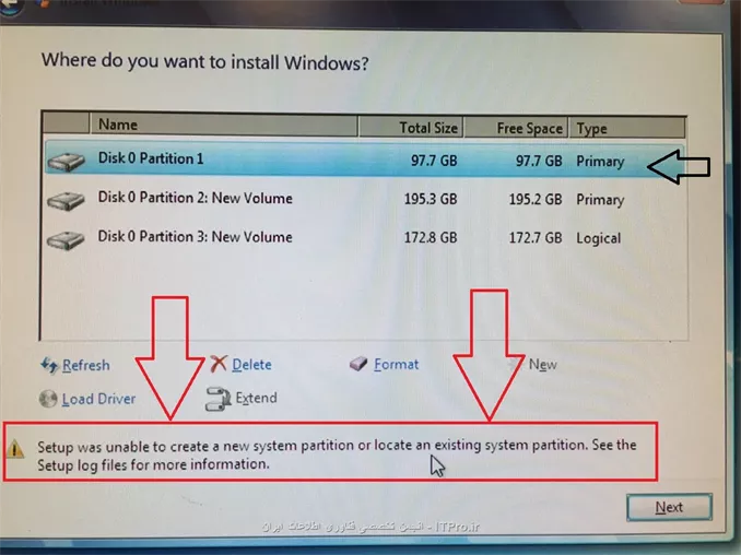

سلام و خسته نباشید خدمت اساتید من با هر نرم افزار بوت فلش که بگی تست کردم و موقع نصب ویندوز بعد از فرمت کردن پارتیشن درایو C مطابق عکس زیر به این مشکل بر خوردم انگار نمیتونه پارتیشن و درست کنه ؟
یه نرم افزار خوب و بی دردسر که کسی جواب گرفته از اون معرفی لطفا تاکیید میکنم کسی که انجام داده و نتیجه + گرفته در ضمن حتما پارتیشن صد مگ رزروو برام مهمه که نرم افزار موقع نصب ویندوز بسازه
تشکر سلام و خسته نباشید خدمت اساتید  من با هر نرم افزار بوت فلش که بگی تست کردم و موقع نصب  ویندوز بعد از فرمت کردن پارتیشن درایو C مطابق عکس زیر  به این  مشکل  بر  خوردم  انگار نمیتونه پارتیشن و درست  کنه ؟
یه نرم افزار  خوب و بی دردسر  که  کسی جواب  گرفته  از  اون  معرفی  لطفا      تاکیید میکنم کسی  که  انجام داده و نتیجه + گرفته   *در ضمن حتما پارتیشن صد مگ رزروو  برام مهمه که  نرم افزار موقع نصب ویندوز  بسازه*
تشکر  ||http://tosinso.com/files/get/861f4661-b9df-49f5-a8fb-5f963099e7a2||

بله با یه dvd دیگه هم تست کردم منم همین فکرو میکردم ولی نشد
بد جور درگیرم کرده

دوست عزیز منظورم اینکه شما در همون صفحه ای که پارتیشن ها رو برای شما میاره دکمه های shift+f10 رو نگه دارید برای شما cmd باز میشه و در ایجا دستور diskpart انتخاب کنید و بعد درایو c رو از طریق command اجرا کنید
diskpart
list disk
sel disk 0
cerate part primary size=x
در قسمت size باید فضای درایو c رو مشخص کنید

از طریق diskpart هم امتحان کردید؟

Partition1 رو Delete کنید، سپس بدون اینکه مجدد اون رو بسازین بر روی Next کلیک کنید تا بره برای نصب. اگر بازم نشد و خطا داد پیشنهاد می کنم با یه ویندوز XP اگر در دسترس دارین سیستم رو بوت کنین و پارتیشن رو از طریق اون Delete و سپس مجدد سیستم رو ریستارت و اقدام به نصب کنید. مواردی که گفتم قبلا انجام شده و نتیجه بخش بوده

منم چند روز پیش میخواستم ویندوز 8 رو روی یه هارد 40 بزنم همین مشکل رو داشتموکل فضای هارد رو به عنوان یه پارتیشن انتخاب کردم ولی همین ارور رو داد.تنها کاری که کردم با زدن delete پارتیشنو درایو رو پاک کردم و دوباره با زدن new با همون مقدار قبل پارتیشن بندیش کردم البته درایوهای دیگرو کاری نداشتم و مشکل حل شد.
پیشنهاد میکنم این راهم امتحان کنید
موفق و پیروز باشید

با Diskpart که دوستمون گفت مشکل حل میشه ولی زمان بر هست و System reserve رو هم نمیسازه.
پیشنهاد من اینه که Sourceتون رو عوض کنید و در صورت امکان از طریق دی وی دی نصب کنید.
من این مشکل رو رو چندتا از سیستمها داشتم که با دانلود Source معتبر و جدید مشکلم حل شد.

*دوست خوب نمیشه که اطلاعات دیگر درایوها پاک میشه که و در ضمن امکان جابجاییشم سخته و زمانبر
مخصوصا مدیریت 200 کلاینت یه سازمان دست شما باشه اعم از سخت افزار نرم افزار شبکه*

بله ولی از دیسک پارت اصلا بوت نشد فلش

باید چک کنیم
با image دیگه ای امتحان کردید شاید مشکل از source باشه

*دوست خوب نه این روش رو امتحان نکردم
ولی نرم افزاری نیست کلا؟

به نظرم با همون diskpart تست کنید و خبرشو بدید تا باهم حلش کنیم
