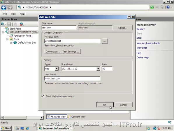

میخواستم ببینم چطوری میشه سرور فیزیکی راه اندازی کرد الان من یه آیپی static دارم و میخوام با نصب یه ویندوز سرور اونو متصل کنم به اینترنت و به عنوان مثال وقتی www.sample.com تایپ شد به آیپی ثابتم وصل بشه البته وقتی الان آیپی ثابتم رو تایپ میکنم تو مرورگر صفحه ی تنظیمات مودم adsl برام باز میشه ، در این مورد خیلی سرچ کردم و چیزی که متوجه شدم این هست که ابتدا باید سرویس iiis
وب سایت توسینسو
فعال بشه بعد داخل تصویر میبینید که یه ip خواسته که نمیدونم این آیپی همون آیپی static هست که من خریداری کردم یا ip داخلی خود شبکه هست بعد این مورد هم باید dns درست بشه

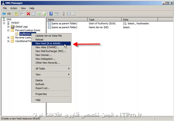

وب سایت توسینسو وب سایت توسینسو
که تو این دوتا تصویر هم ip وارد شده حالا نمیدونم دقیقا کجا باید از آیپی استفاده کنم بعد این تنظیمات احتمالا باید در صفحه ی دامنه های من nic.ir باید اطلاعات آیپی ثابت رو وارد کنم

2) (اون dns سروری که راه اندازی کردین باید از ip های public استفاده کنین در سایت nic.ir شما در اصل ip name server خودتون رو باید وارد کنین ) این مورد رو متوجه نشدم میشه توضیح بدین ؟

روش iis و dns نصب کردین؟

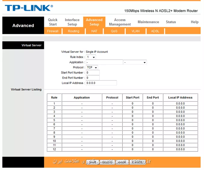

1-port forwarding
2-اون dns سروری که راه اندازی کردین باید از ip های public استفاده کنین در سایت nic.ir شما در اصل ip name server خودتون رو باید وارد کنین

vps نخریدم توی منزل ویندوز سرور نصب کردم و iis , dns هم نصب شده آیپی استاتیک هم خریدم حالا نمیدونم چطوری باید اینارو ست کنم که وقتی آدرس دامنه تایپ شد صفحه وب iis باز بشه
اون مورد port forwarding با تنظیمات روتر من فرق میکنه میشه راهنمایی کنید این موارد رو چطوری باید ست کنم ؟
