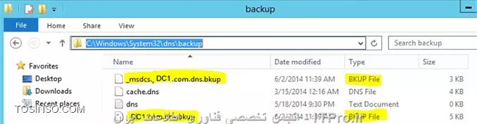

برای پشتیبان گرفتن از تنظیمات DNS ویندوز سرور 2012 باید دست به دامان PowerShell بشین. بدین منظور دستورات زیر را به ترتیب درون PowerShell تایپ نمایید:
dnscmd ServerName /ZoneExport corp.DC1.local backup\ServerName.local.dns.bkup
dnscmd ServerName /ZoneExport msdcs.corp.DC1.local backup\msdcs.ServerName.local.dns.bkup
نکته: در فرمان های بالا ServerName نام کامل FQDN سروری ست که بر روی آن DNS Server در حال اجرا می باشد.
پس از اجرای فرامین بالا دو فایل با پسوند های bkup در مسیر c:\windows\system32\dns\backup ایجاد می شوند که همان فایل های بکاپ گرفته می باشند.

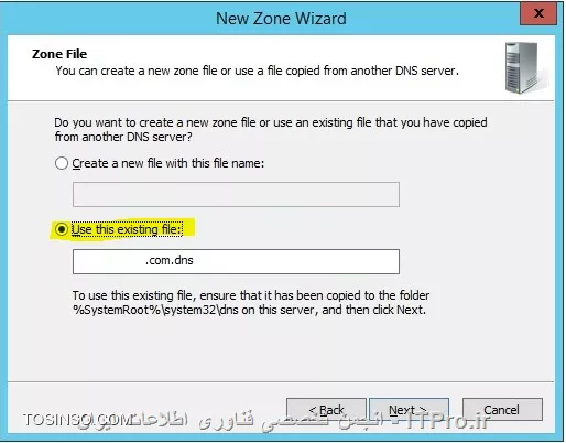

پس از اینکه ویندوز سرورتون رو تعویض کردین، فایل های پشتیبان گرفته شده را در مسیری که در بالا اشاره شد Paste و جایگزین نمایید. سپس کنسول مربوط به DNS رو باز کرده و در حالی که اقدام به ساخت یک Zone جدید می نمایید این بار به جای دادن نام جدید به Zone نام .com.dns را برای انتخاب و در نهایت Next و Finish را بزنید.
<left>
dnscmd ServerName /ZoneExport _msdcs.corp.DC1.local backup\_msdcs.ServerName.local.dns.bkup
<left>
