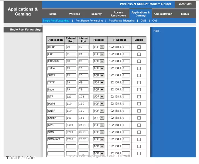

تصویر تنظیمات پورت فورواردینگ مودم من
پاسخ در 1395/02/05 توسط

ip address: همون آدرس آی پی Private سرور هست: مثلاً 192.168.1.50
protocol: روی TCP تنظیم شه
پورت های Internal و External: هر دو روی 80 تنظیم شه (اگه تو گزینه های شماره پورت، گزینه from - to وجود داشت در همشون 80 بنویسید)
البته اضافه کنم: اگه سرویس Web Administration روی اینترفیس WAN مودمتون وجود داشته باشه اول باید اونو تغییر بدید به LAN تا پورت TCP 80 آزاد بشه
نیازی به تغییر در Binding وب سرور نیست
اگه تو لیست Application ها گزینه HTTP بود می تونید از اون هم استفاده کنید، ما اینجا دستی تنظیم کردیم
گزینه اپلیکیشن واسه راحتی کار هست، با استفاده از اون نیازی نیست شما شماره پورت ها و نوع پروتکل ها رو حفظ باشید

کلاینت ها به صورت دستی آی پی گرفتن تو رنج 192.168.0.1
اینترنت شبکه از طریق usergate داره تامین میشه و اط ریق پراکسی روی کلاینت ها میره ..
شبکه از نوع دامین هست و سروری که روی اون میخام پورت فورودارد بشه هم دامین کنترلر هست و آدرس آی پی اون 192.168.0.20 هست.
با توجه به توضیحات قبلی و این توضیح و تصویر تنظیمات پورت فورواردینگ مودم پیشنهاد شما چیه ؟؟
ضمنا خطتلفن مستقیم به مودم خورده و یک کابل شبکه هم از مودم به سرور خورده و هیچ چیزی این وسطوجود نداره .
تشکر
اگه کلاینت هاتون از DHCP سرور موجود در مودم آی پی میگیرن، اجازه دارید فقط به آی پی هایی در رنج همون DHCP سرور پورت رو فوروارد کنید، اگه بعد مودم هم یه روتر دیگه ای هست باید روی اون هم Port Forwarding انجام شه.

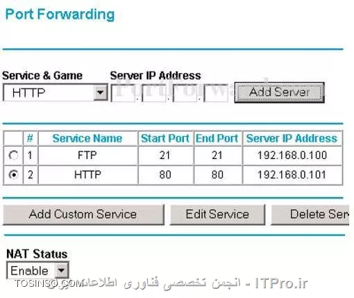

شما وارد قسمت port forwarding رو انتخاب کنید یه قسمت add اصولا باید داشته باشه
بعد باید مشخصاتی مثل ip ادرس داخلی سرور نوع پروتکل و شما پورت سرویس مورد نظر رو وارد کنید
اگر جایی براتون نا مفهومه بگید تا بیشتر توضیح بدم دوست عزیز
تقریبا مثل عکس زیر باید تنظیم کنید
||http://network.tosinso.com/files/get/655a9cd3-b8fa-401a-8629-218f6c279d66||
این کارو می تونید انجام بدید
و اینکه فکر کنم اینکه اونجا 1 هستش به خاطر اینکه رنج IP مربوط به DHCP باید 192.168.1.0 باشه این رو هم چک کنید
