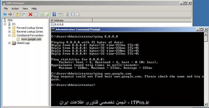

ping نگرفتن سایتهای خارج از dns server
باسلام ، طبق تصویر چرا پینگ سایتها را بهم نمی دهد؟
ping

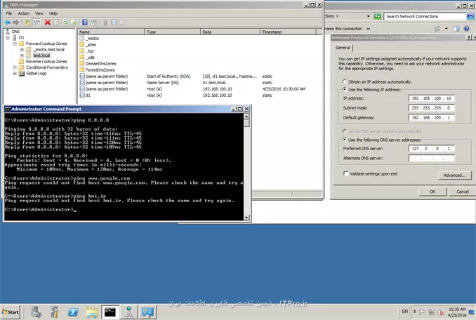

مجدد ویندوز سرور 2008r2 را نصب کردم و دیگه سروریسها را نصب نکردم و بعدش امتحان کردم بازم نشد.
دستور nslookup را هم اجرا کردم و در تصویر قابل مشاهده است.
دستور nslookup را هم اجرا کردم و در تصویر قابل مشاهده است.||http://network.tosinso.com/files/get/2f9d3aa6-5118-49b6-8359-81a381aa7401||
