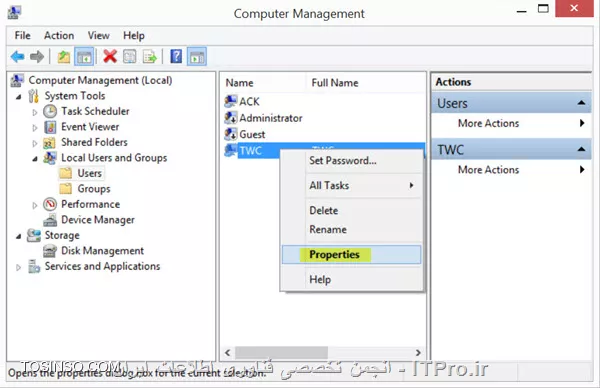

خب، با توجه به چیزایی که گفتین من دزست منظورتون رو متوجه نشدم. اما تا جایی که متوجه شدم جواب میدم:
فرض من اینه که شبکه شما ورک گروپ هست و دومین نیست و با فرض این که کاربران پسورد خوردشون رو مرتبا عوض می کنن، در نتیجه شما میخاین از این کار جلوگیری کنید. پس ابتدا می بایست با یوزر Administrator که فقط خودتون رمزش رو میدونین بر روی سیستم کلاینت لاگین کرده و مراحل زیر را دنبال نمایید:
1. بر روی Computer راست کلیک کرده و با انتخاب Properties به قسمت Local Users and Computers رفته و بر روی Users کلیک نمایید تا تمامی یوزرها نمایش داده شوند
2. سپس بر روی یوزری که قصد دارید محدودیت تغییر ندادن پسورد را اعمال کنید راست کلیک کرده و Properties را انتخاب کنید
<center>
||http://network.tosinso.com/files/get/68d776fb-341b-4d2f-8b16-a8ae8310e1ee||
<center>

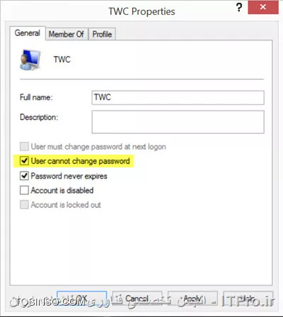

3. در سربرگ General تیک گزینه User cannot change the password و نیز Password never expires را بزنید و در نهایت Apply و OK نمایید
<center>
||http://network.tosinso.com/files/get/52c0c548-8d00-45f9-8591-dce77f141167||
<center>
حال اگر یوزر بخواهد پسوردش را تغییر دهد، پیامی مبنی بر اینکه اجازه تغییر پسورد را ندارید برای وی ظاهر خواهد شد
<center>
<center>
