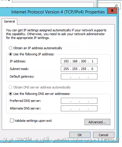

من میخوام rodc رو پیاده سازی کنم حالا یک سرور اصلی دارم با 192.168.200.1/24
یک سرور دیگه میخوام به عنوان rodc قرار بگیره که ip میدم 192.168.200.1/24
مشکلم اینجاست که وقتی در vmware تو یک vmnet قرار میدم سرور rodc ای پی 169 میگیره و ای پی دستی منو قبول نمیکنه علت چی میتونه باشه ؟؟در ضمن وقتی vmnet ها رو متفاوت میذارم درست میشه .

تو یک Broadcast Domain دو تا کلاینت نمیتونه آی پی آدرس یکسان داشته باشه
شما هم وقتی آی پی میدید به دلیل conflict آی پی ذخیره نمیشه

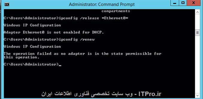

یک بار دستور ipconfig release و یک بار ipconfigrenew رو داخل CMD اجرا کنید

یعنی چی IP شما رو قبول نمیکنه؟؟؟به شما پیغام خاصی نشون میده؟؟
نکته ی بعد اینکه شما بر روی سرور باید حتما IP رو به صورت دستی تنظیم کنید

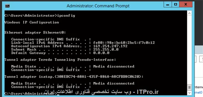

لطفاً از خروجی ipconfig /all هم تصویری بذارید ببینیم مشکل از چیه

خب درست منم اینو میدونم ولی در صورتی که روی dhcp نیست و سرویس dhcp هم در کار نیست من به صورت دستی ip دادم

IP گرفتن از رنج 169.254 یعنی تنظیمات آی پی اینترفیس شبکه روی DHCP هست و اگر تو شبکه DHCP سروری نباشه از این رنج که APIPA نام داره اینترفیس ها واسه خودشون آی پی میگیرن

طبق گفته شما ip سرور RODC با سرور اصلی دقیقا یکیه خب دو تا کامپیوتر با یک ip که نمیشه
برای همین سرور RODC ای پی شمار رو قبول نمیکنه

در آموزش برای راحتی کار اومده IP سرور اصلی و RODC رو در یک Network در نظر گرفته نه اینکه بیاد یک IP رو به جفتشون بده فقط Network مشترکه
مثلا هر دو در Network 192.168.200.0/24 هستن البته این اجبار نیست ممکنه RODC شما توی یک شهر دیگه باشه
قبول دارم بیانش خوب نیست اما در یک Network شما هرگز نمیتونین رو 2 تا کامپیوتر یک IP داشته باشین (استثناء در زمان HA شما یک IP رو دو تا سیستم دارین اما فقط یکیش Active میشه و اون یکی Standby میمونه)

من ای پی دستی میدم ولی وقتی ipconfig میگیرم این ای پی منو نشون میده ببینید
