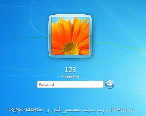

با سلام خدمت بزرگواران ، دوستان من یه مشکل کوچیک داشتم امیدوارم از اینجا جواب بگیرم ، یه ویندوز 7 دارم هرچی سوئیچ یوزر میزنم جایی باز نمیشه که تو یوزرش administrator بزنم مثل این عکس

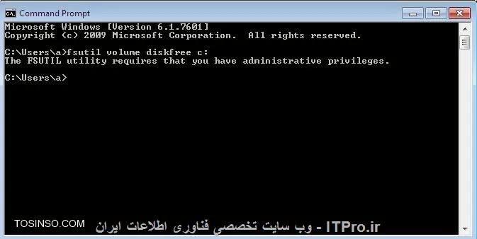

من یوزر دیگه ای ندارم خلاصه هرچی سوئیچ یوزر میزنم این تصور میاد من میخوام administrator بنویسم ، چون توی تمرین این ایراد رو میگیره که فکر کنم میگه با یوزر administrator وارد شو

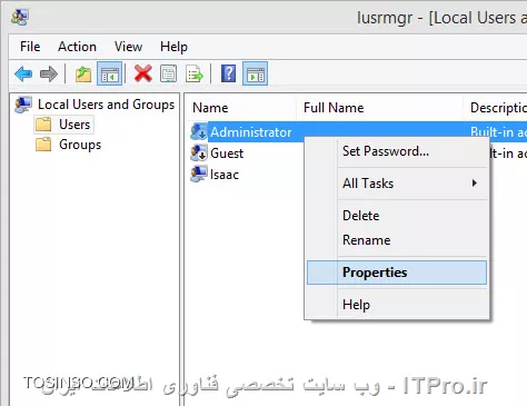

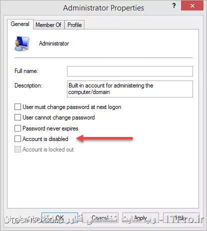

دلیل این که توی ویندوز 7 یا 8 نمیتونین با یوزر ادمین لاگین کنین اینه که به خاطر حملاتی که هکرها در نسخه های پیشین ویندوز بر روی این یوزر که از بالاترین سطح دسترسی ها برخوردار هست می کردن، در نتیجه مایکروسافت توی ویندوز ویستا به بعد اون رو به حالت غیر فعال درآورد. اما برای این که بتونین این یوزر رو فعال و ازش اسفاده کنین کافیه تا با تایپ lusrmgr.msc وارد صفحه Local Users and Groups بشین و از بخش سمت چپ با کلیک بر روی Users بر روی یوزر Administrator راست کلیک و سپس با انتخاب Properties در صفحه باز شده تیک گزینه Account is disabled رو بردارید و در نهایت OK رو بزنید. حال اگر مجدد Switch User یا Logoff کنید یوزر Administrator رو در بین دیگر یوزرهای کامپیوتر مشاهده خواهید نمود.
در زیر مراحل رو به صورت تصویری آوردم تا بهتر متوجه بشین.

شما اگر قصد دارید cmd رو از طریق administrator اجرا کنید کافیه بر روی cmd راست کلیک کنید و گزینه ی Run as administrator را بزنید و از شما نام کاربری و پسورد ادمین رو میخواد و بعد از وارد کردن ان cmd با دستور ادمین برای شما اجرا می شود
