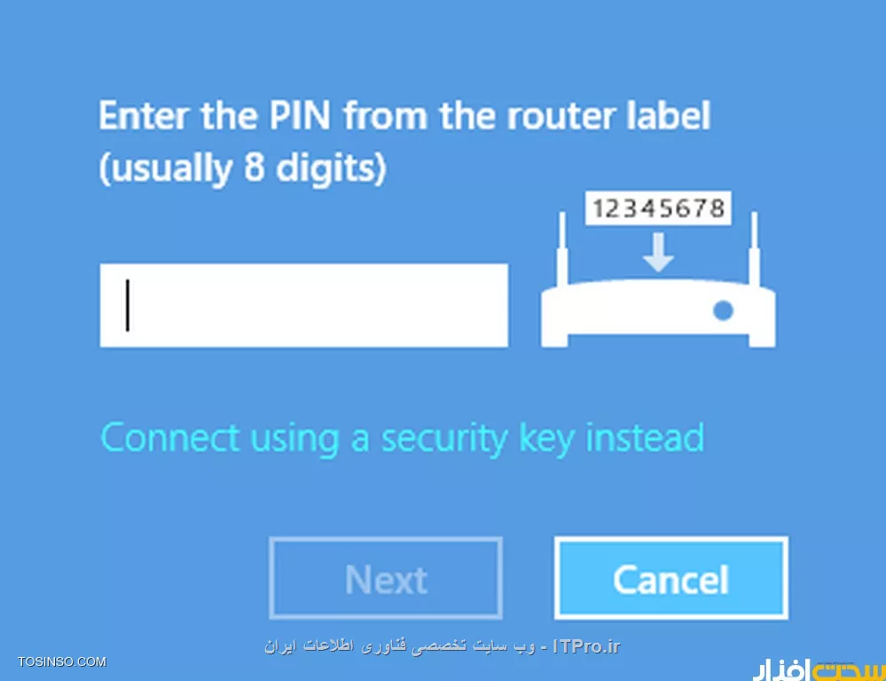

اگر شما در ویندوز 8 ، 8.1 یا 10 بخواهید به یک روتر وایرلس وصل شوید که wps ان فعال باشد با تصویر زیر روبرو میشوید:
با سلام خدمت دوستان عزیز
||http://tosinso.com/files/get/602f52b7-27ee-44c5-929a-d061400c01c8||
یعنی میتونی با وارد کردن پین 8 رقمی wps روتر به مودم وایرلس وصل شوید

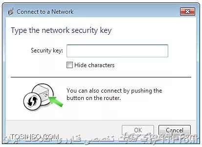

اما اگر بخواهید همین کار رو در ویندوز 7 انجام دهید با تصویر زیر مواجه میشوید:
||http://tosinso.com/files/get/e9a2d7ef-3a52-4849-9554-4e9bbc03e0c7||
یعنی باز هم باید پسورد وایرلس رو وارد کنید نه پین wps را.
حالا سوالم اینجاست چطور میشود با وارد کردن پین wps روتر در ویندوز 7 (نه پسورد روتر) به مودم وصل شد؟(مثل تصویر اول که برای ویندوز 8 و 10 است)

اگه دکمه wps رو فشار بدین و همزمان روی اسم شبکه تو ویندوز کلیک کنید ، همدیگه رو پیدا می کنند.
(دیگه نمیگه رمز وای فای رو بده )
پاسخ در 1395/02/19 توسط
ویندوز تنها وقتی اون صفحه ای رو که لینکشو دادم رو میاره که برای اولین بار یک مودم-روتر رو کانفیگ می کنید و هیچ تنظیمات امنیتی رو مودم ست نشده (unsecured باشه) و یا دارای تنظیمات کارخانه باشه (بدون هیچ گونه تنظیماتی)
