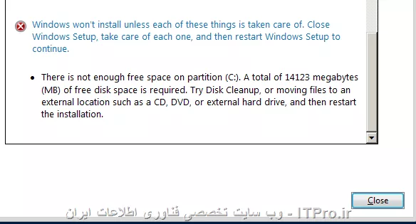

سلام دوستان و اساتید گرامی من میخوام ویندوز سرور آپدیت کنم 2008 r2 به 2012 r2 به این قسمت که میرسم این ارور میاد خودم فکر میکنم به خاطر کمبود حجم هارد دیسکه در ضمن این کار رو روی ویمور دارم انجام میدم
اساتید و دوستان گرامی چ نظری دارن ؟؟

درسته، خطای کمبود فضا برای نصب میده. حداقل شما 1.5 گیگابایت باید فضای کافی داشته باشید تا نصب بشه.
پاسخ در 1395/02/22 توسط
من هم فکر می کنم مشکل از همین موضوع باشد.یک بار فضای هارد رو زیاد کنید و مجدد تست کنید
