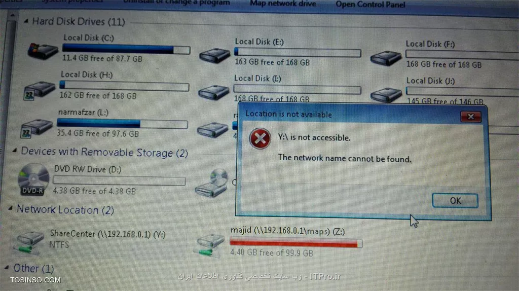

سلام .ضمن تشکر از مهندسین عزیز وآرزوی موفقیت به این عزیزان.من یک مپ درایور و یک شر سنتر در شبکه دومین راه اندازی کرده بودم .الانکه یوزر لاگین میکنه مپ درایو مشکلی نداره و کار میکنه ولی وقتی روی شرسنتر کلیک میکنه خطا میده و میگه ادرس ناشناس هست اکتیودایرکتوری و ویندوز سرور 2003 دارم .ممنون
تصویر خطا

اگر اشتباه نکنم Map Drive رو از طریق پالیسی اعمال می کنید و گفتید که پوشه شر سنتر از حالت شر خارج کردم دوباره شر کردم
پیشنهاد می کنم یک پالیسی جدید برای Map Drive ایجاد کنید با آدرس Share جدید و درایو لتری به غیر از Y وسایر درایو لتر هایی که در تصویر هستش.
راستی آدرس Share فولدر مورد نظرتون عوض نشده؟
اگر با ایجاد Map جدید مشکل بر طرف شد، Action درایو مپ قبلی با درایو لتر Y را به Delete تغییر بدید.
اگر با این کار مشکل بر طرف نشد و همه چیز درست بود، ارتباطات، کلیه دسترسی ها، لینک شدن پالیسی به OU کاربرای موردنظر. طبق چند تا تجربه ای که داشتم مشکل می تونه به ویندوز سرور هم برگرده که 2003 هستش و این مورد تو ویندوز سرور های قبل از 2008 مشهود بود.

سلام دوست عزیز اون مپ درایو من روی هر یوزری که جدید میسازم از قسمت پراپرتیس یوزر - ممبر آف اضافه میکنم و این شر سنتر یادم نمیاد کجا پالسی ها در ویندوز 2003 بود؟به نظر من باید یه جایی توی پالسی ها من این ادرس شر سنتر بدم که برای همه یوزرها اعمال بشه حالا اون جا کجاست نمیدونم.

الان من در تصویر شما دو تا Share دارم با یک آدرس میبینم ، هر دو رو Disconnect کنید و Arp -d رو در Command Prompt بزنید و مجددا تلاش کنید.

بله قبلا درست بوده .فقط من یه لحظه پوشه شر سنتر از حالت شر خارج کردم دوباره شر کردم دیگه از همون وقت این خطا نشون میده
پاسخ در 1395/02/23 توسط
اون مپ که میبیندید هر یوزری که لاگین میکنه درایو مربوط به خودش یا به اصطلاح خصوصی میبینه اما اینکه الان مشکل داریم هر واحدی برای خودش یک پوشه داشته که همه میدیدن وانتقال داده انجام میدادن این دستور که شما میگین زدم هیچ اتفاقی نیافتاد.
