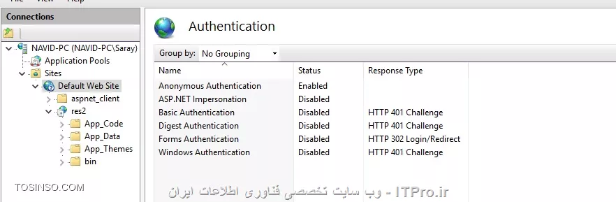

گفته شما زمانی صحیحه که Anonymous Authentication برای وب سایت فعال نباشه که همیشه اونو فعال میذارن

در این سناریو من Anonymous Authentication رو غیر فعال می کنم و Windows Authentication رو فعال می کنم (اگه سایت تو Domain باشه) و طبق گفته شما Permission میدم به user ها
اگر من سناریو بالا را دارم، با تنظیماتی که شما گفتید می توانم به مقصودم برسم. حالا سوال اینجاست اگر سوال دستمون شبیه سناریو بالا بود Anonymous Authentication چه ربطی به سوال دارد؟؟؟؟ (قصدم واضح کردن این مسئله س)

در این سناریو (که شما فرمودید) من Anonymous Authentication رو غیر فعال می کنم و Windows Authentication رو فعال می کنم (اگه سایت تو Domain باشه) و طبق گفته شما Permission میدم به user ها
اگه سایت در domain نباشه Form Authentication رو فعال می کنم
خوب الان شما به سوال من جواب بدید
Anonymous Authentication چی هست؟

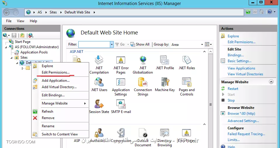

دوستان امروز سر کلاس استاد یه تمرینی با این مضموم که در یک شبکه دامین یا work group یک یوزر یک سایت مشخص (مثلا tabnak.ir) رو بتواند باز کند و یه یوزر دیگه همان سایت رو نتونه باز کنه مطرح کردند
اگر از IIS استفاده می کنید راه حل سادس.
راه حل شما استفاده از IIS Manager Permissions هستش.
متن زیر را با دقت بخوانید:
To grant a user permission to a site or an application, you must select the site or application and then open the IIS Manager Permissions feature to configure the users who are allowed to connect to that site or application.
https://technet.microsoft.com/en-us/library/cc742464(v=ws.11).aspx
