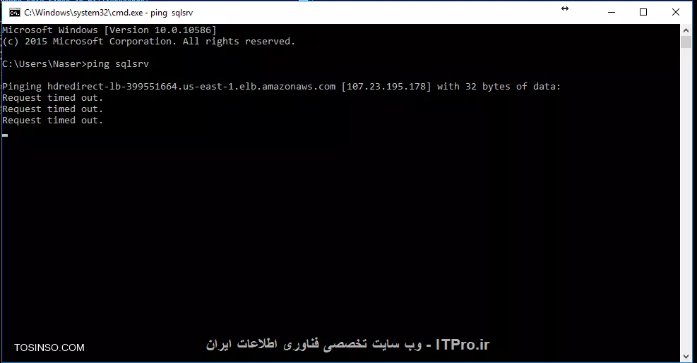

سلام وقتتون به خیر ، یک مشکلی در شبکه ما پیش اومده ، وقتی سرورهارو با اسمشون ping میکنم این پیغامو میده
pinging hdredirect-1b-399551664.....
و بعد 4 تا request timeout میده ، ولی سرورها با IP پینگ میشن و بعد از اینکه با IP پینگ میشن، با اسم هم پینگ میشن ، تو شبکه dhcp دارم و درست کار میکنه ، کلاینتها ip میگیرن و آی پی DNS server هم درست معرفی میشه ، خودم فکر میکنم که خود DNS server درست کار نمیکنه ، لطفا راهنمائیم کنید ممنون

جالبه! وقتی sqlsrv رو پینگ می کنید آدرس یکی از سرورهای amazon رو resolve میکنه و اونو پینگ می کنه
آدرس sql server رو دستی ست کردید یا از dhcp میگیره؟ شاید dhcp نمی تونه بعضی وقتا اون اسم رو تو DNS سرورتون ثبت کنه
شاید هم تو سیستم secondary dns server رو سرور پابلیک وارد کردید وقتی نمی تونه از dns اصلی دومینتون resolve کنه درخواست رو به اون پابلیکه میفرسته اونم به صورت reverse resolve این آدرس amazon رو پیدا می کنه

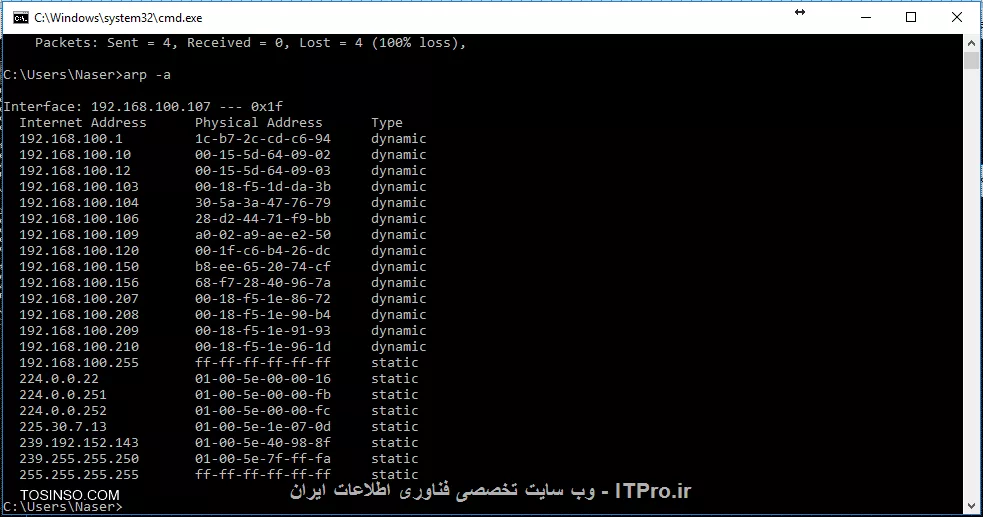

وقتی اون مشکل پیش میاد یه خروجی از جدول ARP هم‌بدید
با دستور arp -a

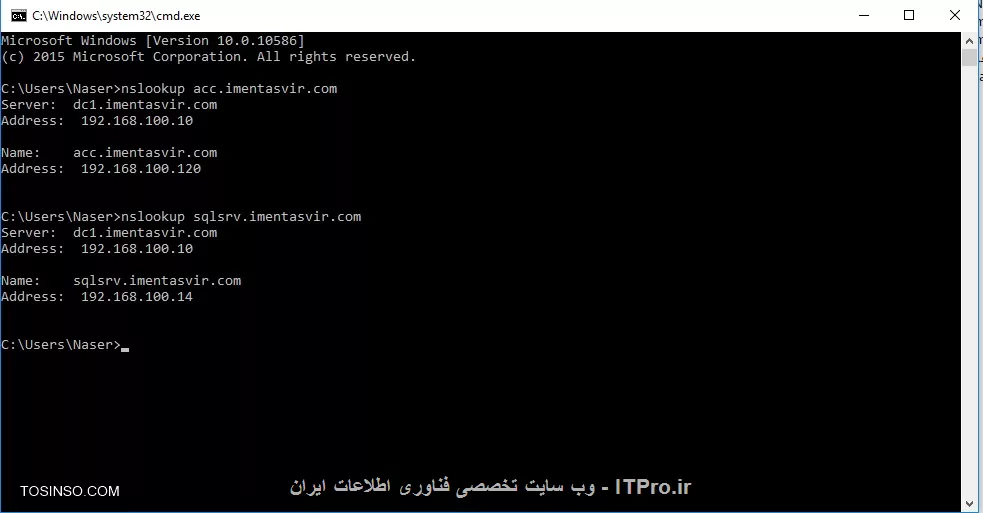

دستور nslookup رو به همراه یکی از FQDN های موجود در شبکتون وارد کنید ببینید خروجی چی میده؟
اگه خروجی آدرس dns سرورتون رو بده احتمالاً مشکل از dns client خود ویندوز هست

مجدد این مشکل پیش اومد و screenshot گرفتم
||http://network.tosinso.com/files/get/611b2ff4-ed04-4374-828d-a2a217ae9acf||
||http://network.tosinso.com/files/get/2ba7c271-7520-44e1-b0f8-eb8ef15d6990||
