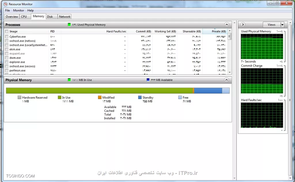

نوید جان سلام؛ تو ادامه این مبحث ، به موضوع جالبی اشاره کردی که من خیلی وقت بود ازش غافل شده بودم. ببین الان من یه تصویر برات از پردازش Hard disk خودم گرفتم. الان سرعت انتقال من مشخص شد. حالا چجوری بفهمیم که مثلا خوبه یا نه؟؟ یا اینکه برای رفع این مشکل راه خاصی بنظرت میرسه؟
Resource Monitor
پاسخ در 1395/02/26 توسط

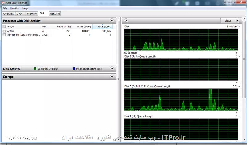

این مشکل معمولا به خاطر کم بودن فضای رم و استفاده بیش از حد سیستم عامل از page file ها به وجود میاد
چون page file ها حجم ۴ کیلوبایتی دارند و نوشتنش روی هارد دیسک با سرعت بسیار کم انجام میشه و باعث میشه activity هارد دیسک روی 100 درصد بره
اونجا سرعت read و write هارد دیسک رو هم نمایش بده
ببینید سرعت انتقال چند کیلوبایت یا مگابایت بر ثانیه هست؟

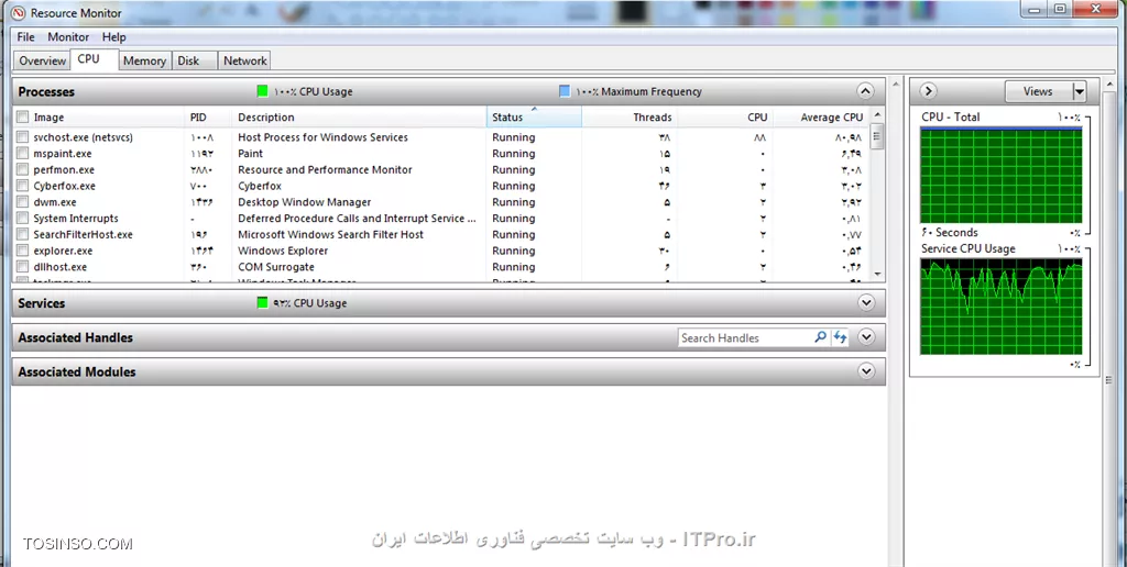

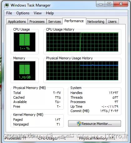

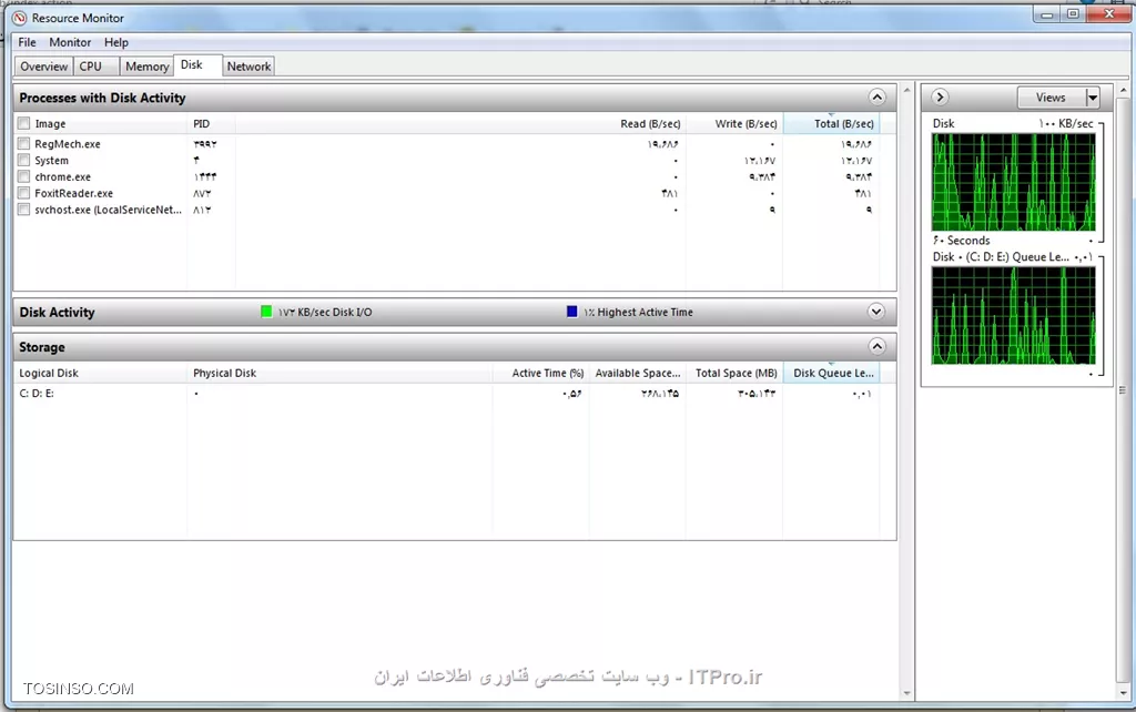

دوست عزیز نوید ، سلام
از کلیه اطلاعات عکس گرفتم ، لطفا راهنماییم کن مشکل از چیست. چون این سیستم برای 3 بار روی آن ویندوز 7 نصب شده (با سورس های مختلف) ولی پس از یک هفته به همین شکل است.
||http://network.tosinso.com/files/get/d1afd8be-c056-4f9f-846d-349da0f2149d||

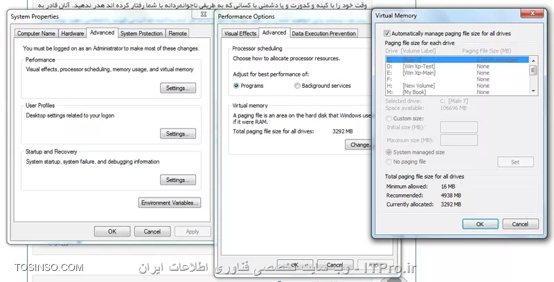

البته من قبلا از این روش هم استفاده میکردم. میومدم و بصورت دستی میگفتم برای Page file ها چیکار کنه ولی نمیدونم آیا کارم درست بود یا نه؟؟ فعلا روی اتوماتیک گذاشتمش البته.
page file
دوست عزیزم سلام؛ مسلما با افزایش Ram سیستم شما حالت بهتری پیدا کرده وسرعت آن افزایش پیدا می کند. ولی در نظر بگیرید اگر ویندوز شما 32 بیتی باشد بیشتر از 3GB را پشتیبانی نمیکند. پس اینجا یک چالشی داریم.
مورد دیگه اگه امکانش هست به Msconfig رفته و کلیه پردازشها را از startup بردارید. ببینید باز هم مشکل رفع نمی شود؟؟
همچنین شما در هنگام کار با کامپیوتر چند دقیقه ای بزارید task manager فعال باشد. در این حالت ببینید کدام برنامه process بیشتری را اشغال کرده است.

داوود جان خوب مال شما مشکلی نداره که Activity نرمال هستش و هیچ process ای تحت عنوان pagefile.sys وجود نداره
Active Time همش رو 100 درصد یا اعداد بالایی باشه مشکل داره
در مورد تغییر در تنظیمات page file ها یا virtual memory ویندوز: بهتره اونو رو اتوماتیک بذارید، خود ویندوز به صورت پیش فرض درایوی که ویندوز روش هست رو به عنوان virtual memory انتخاب می کنه
به صورت دستی هم می تونید مکان ذخیره سازی page file رو مشخص کنید، قانونشم اینه که معمولاً دو برابر فضای RAM به عنوان virtual memory انتخاب می کنند مثلاً اگه RAM شما 4 گیگابایت باشه بهتره 8 گیگابایت یا بیشتر واسه Page File ها انتخاب کنید
من خودم Page File رو غیر فعال کردم چون مقدار RAM سیستمم خیلی بیشتر از اونیه که استفاده می کنم و اینکه درایو ویندوزم SSD هست و نمی خوام رو SSD همش اطلاعات Write بشه چون سلول های حافظه SSD ها عمرشون با هربار Write شدن کم میشه

مقدار رم مصرفی رو هم از task manager چک کنید اگه بیش از حد بود بله افزایش رم باعث بهبود سرعت میشه
اگه هارد خیلی قدیمی باشه و دچار مشکل باشه هم میتونه سرعت سیستم رو پایین بیاره
از task manager چک کنید ببینید کدام process ها وقت CPU رو زیاد می گیرند
