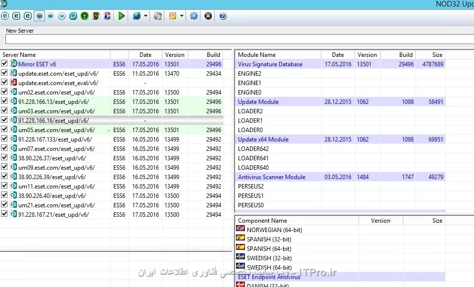

من یه NOD Server دارم که چند روزی میشه که آپدیت نمیشه. یعنی فایل eval که کلاینت ها میخونن به روز نمیشه. مشکل از کجا می تونه باشه؟
یوزر و پسورد رو جداگانه روی هر کلاینت که می زنم آودیت رو از سرور اصلی میگیره ولی برای سرور محلی ارور میده

من روی سرورم nod update viewer دارم
تا حدودا یک ماه پیش هیچ مشکلی نبود. و بعد از آن هم هیچ تغییری اعمال نشده است ولی فایل اصلی آپدیت نمی شود
