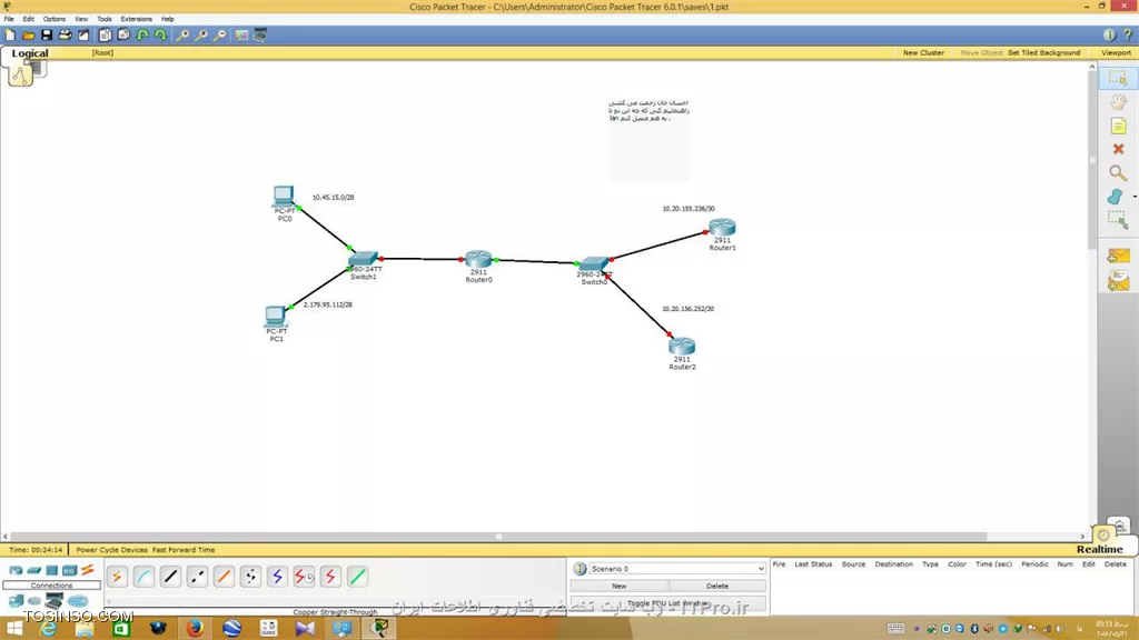

سلام به دوستان گرامی ، من یه سناریو دارم که بسیار ساده است من اینترنت و اینترانت برای سازمانی که کار می کنم خریداری کردم . از روتر مخابرات دو تا پورت با آی پی هایی که در شکل زیر می بینید آمده و به سوییچ متصل شده و از طریق فیبر به روتر سازمان متصل گردید . مخابرات برای اینترنت یه آی پی wan و یه آی پی lan داده و همچنین برای اینترانت . خواهشمند امکانش هست کد سیسکو روتر و سوییچ برای من ارسال کنید تا بتونم این کار را تمومش کنم

من ارتباطم با مخابرات از طریق روتر برقرار شد . مشکل من نوشتن استاتیک روت .
من سه تا نت آی دی سمت مخابرات دارم برای هر سه تا vlan نوشتم و سمت خودم روتر هم با نوشتن ساب اینترفیس مشکل را بر طرف کردم.
الان می خوام با نوشتن استاتیک روت ارتباط شبکه داخلی را به شبکه مخابرات متصل کنمو

با توجه به شرایط شبکه شما اگه می تونید و روتر شما پورت خالی داره بهتره کابل هایی که از سمت مخابرات میاد رو مستقیم به روتر متصل کنید
اما اگه پورت خالی ندارید روی سوئیچ هر کدوم از این پورت ها رو در یک VLAN قرار بدید و بعد intervlan routing رو راه اندازی کنید بعد هم با استفاده از static route می تونید ارتباط مورد نظرتون رو برقرار کنید
