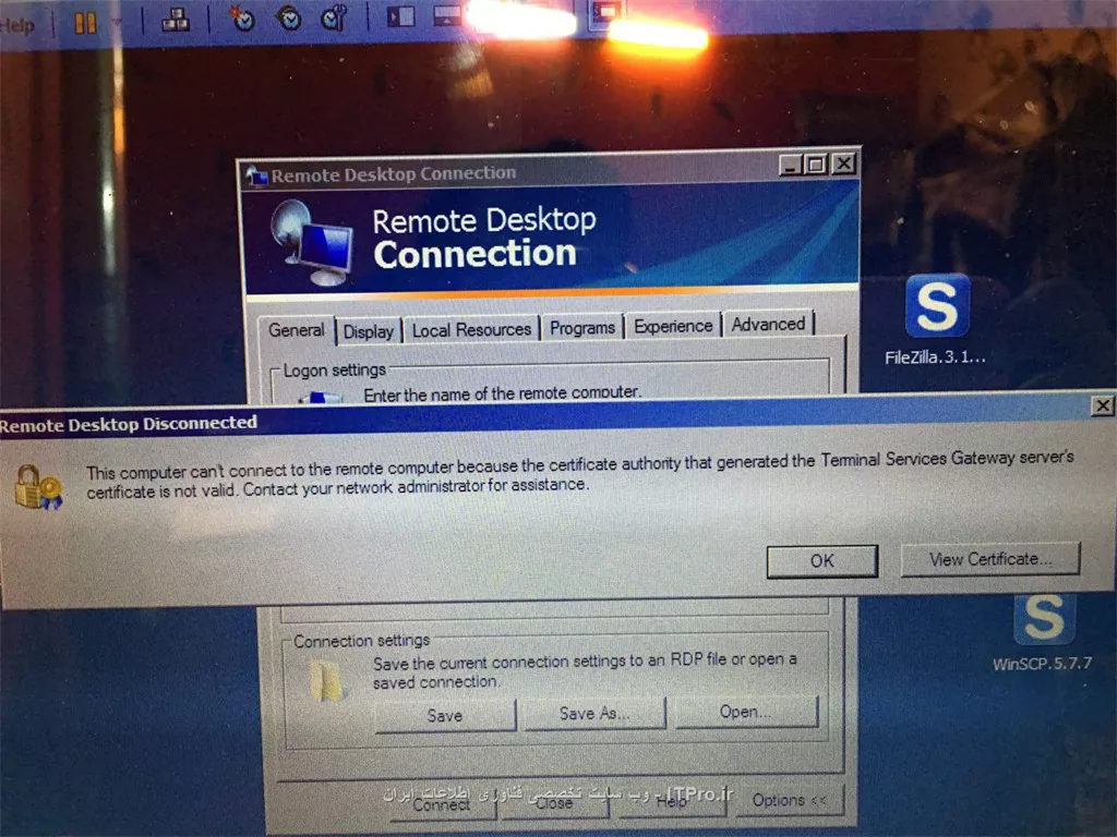

دوروز هست دارم 24 ساعته روی terminal services gateway (ts gateway ) کار میکنم باز به مشکل میخورم
از اموزش ماکروسافت استفاده میکنم.
در مرحله اخر موقع ریموت زدن با ارور زیر مواجه میشم :
از اموزش |ماکروسافت::https://technet.microsoft.com/en-us/library/cc754252|  استفاده میکنم.
||http://tosinso.com/files/get/80dc1097-9af2-450a-888f-6dd2eda5d796||
میدونم مشکل از سرتیفیکیت هست. ولی هیچ راه دیگه ای به ذهنم نرسید. لطفا اگه امکانش هست مراحل رو مو به مو بگین یا فیلمی چیزی که صد در صد عملی بشه.

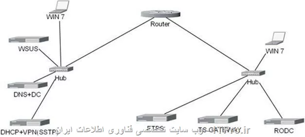

پروژه mcitp دارم . و نقشه به صورت زیر هست. سعی کردم از سرتیفیکیت sstp هم که به صورت افلاین باز گرفتم انجامش بدم نشد.

فکر میکنم منظورتون این روش هست : سایت
این رو انجام داده بودم نشد. باز دوباره انجام میدم.
ولی اگه امکانش هست دقیق تر بگین.
و اینکه برای سرتیفیکتی که در نقشه ای که در بالا دادم نیاز به این کار هست که در این سایت اومده.؟؟
چون دقیق شکل داخل همین سایت رو در ادامه نقشه بهم دادن. متاسفانه توضیح ندادن موندم چی هست اینا
پاسخ در 1395/03/06 توسط
ROOT CA رو توسط Client Trust کنین
بصورت دستی Root Certificate رو به Client انتقال بدین
بعد داخل Computer و User به زیر مجموعه Trusted Root CA اضافش کنین
بله منظورم همینیه که داخل لینک اومده
شما برای کانکت شدن از ComputerName استفاده میکنی یا IP?
از همون CNی استفاده کنین که داخل Certificate اومده Issued to : www.example.local
