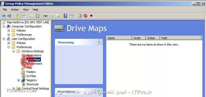

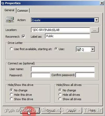

ایجاد مپ درایو شخصی برای کاربر و نمایش آن برای دیگر کاربران
مپ درایو شخصی برای یک کاربر تعریف شده است و دسترسی و اشتراک گذاری فقط برای همان کاربر اعمال شده اما در زمان لوگین کلاینت های دیگر آن مپ درایو برای دیگر کاربران نمایش داده می شود اما برای آن ها باز نمی شود و پیغام دسترسی می دهد فقط چون نمایش داده میشود جالب نیست
البته قابل ذکر است من در قسمت GPo همه مپ درایوهای شخصی کاربران را در یک جا تعریف کرده ام در این قسمت
||http://tosinso.com/files/get/99f97010-7021-403b-abcd-9c8c3d99b22c||
آیا اینطور صحیح است؟
این راه حل درست است، باید در قسمت GPO و مپ درایو ایجاد شده در قسمت Action :delete را انتخاب کنیم در این قسمت

جواب سوالتون رو از آخر به اول می دم، برای اینکه مطمئن بشید تمامی Map Drive هایی که از طریق پالیسی اعمال کردید به درستی پاک می شن، باید مد Action را روی Delete بگذارید. اگر درست متوجه شده باشم، شما Map Drive تمامی کاربران را بر روی یک Group Policy Object ایجاد کردید و این درست نیست و طبق توضیحات خودتون موقع Logon کاربران، پوشه مختص به کاربر دیگر رو می بینن ولی نمیتونن وارد بشن، این مشکل به خاطر اینکه شما پالیسی رو به OU ای لینک کردین که تمامی کاربر ها داخل اون OU هستند و تمامی Map Drive ها روی یک پالیسی ایجاد شده اند، وقتی از پالیسی Map Drive استفاده می کنید، بهتر این که اون فولدری که شما Share می کنید، برای همه مشترک باشه و قرار باشه همه به اون فولدر دسترسی داشته باشند.
اما طبق اون چیزی که شما توضیح دادین و در آخر ازش قرار خروجی بگیرید، مناسب تر این که از Home Folder استفاده کنید، همونطور که گفتین با اینکه کاربر پوشه کاربر دیگه رو می بینه اما اجازه دسترسی نداره، به نظر می رسه که دسترسی ها رو درست اعمال کردید.
خب حالا برای اون چیزی که شما مد نظرتون هستش: داخل کنسول Active Directory Users & Computers به اون OU مشخص برید، تمامی کاربرانی که براشون پوشه مخصوص با اسمشون ایجاد کردید را انتخاب کنید، کلیک راست و Properties را انتخاب کنید، به تب Profile برید، Home Folder را مارک کنید، در این قسمت Connect to را انتخاب کنید، Drive Letter ای انتخاب کنید، فقط دقت کنید Drive Letter همانند Drive Letter ای که در پالیسی Map Drive انتخاب کردید نباشد. بعد در باکس آخر آدرس را به این صورت وارد کنید:
\\Server Name\Folder\%username%
مثلا
\\dc01\home folder\%username%
نکته آخر اینکه اسم فولدر هر کاربر باید Username اون کاربر باشد.
حالا هر کاربر وقتی به My Computer می ره فقط پوشه مختص به خودش رو می بینه و نیازی هم به تنظیم پالیسی نیست.
